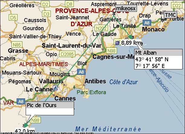

Messagepar Maurice83300 » 21 Juil 2009 14:32
marceljack a écrit:Si mon hypothèse est la bonne (gène par le canal analogique adjacent inférieur), le pointage de l'antenne n'est pas en cause (même s'il est bien sûr préférable qu'il soit effectué au mieux, surtout pour l'analogique et les deux multiplex en SFN avec Nice Mont-Alban).
Si l'antenne est correctement pointée, je doute que Mont-Alban puisse constituer une gêne:

Messagepar marceljack » 21 Juil 2009 15:40
Je n'a pas dit celà, mais d'une part une antenne large bande est d'autant plus directive qu'on s'approche du haut de sa bande passante (d'où le pointage plus critique), d'autre par deux des multiplex en haut de bande sont en SFN et la distance du Mont-Alban est assez faible.
Il faut un rapport entre potentiellement gêneur et potentiellement gêné de l'ordre de 20 dB pour être tranquille. Ceci peut éventuellement conduire à chercher à minimiser le gêneur plutôt que de maximiser le gêné (mais ce n'est sans doute pas le problème ici).
