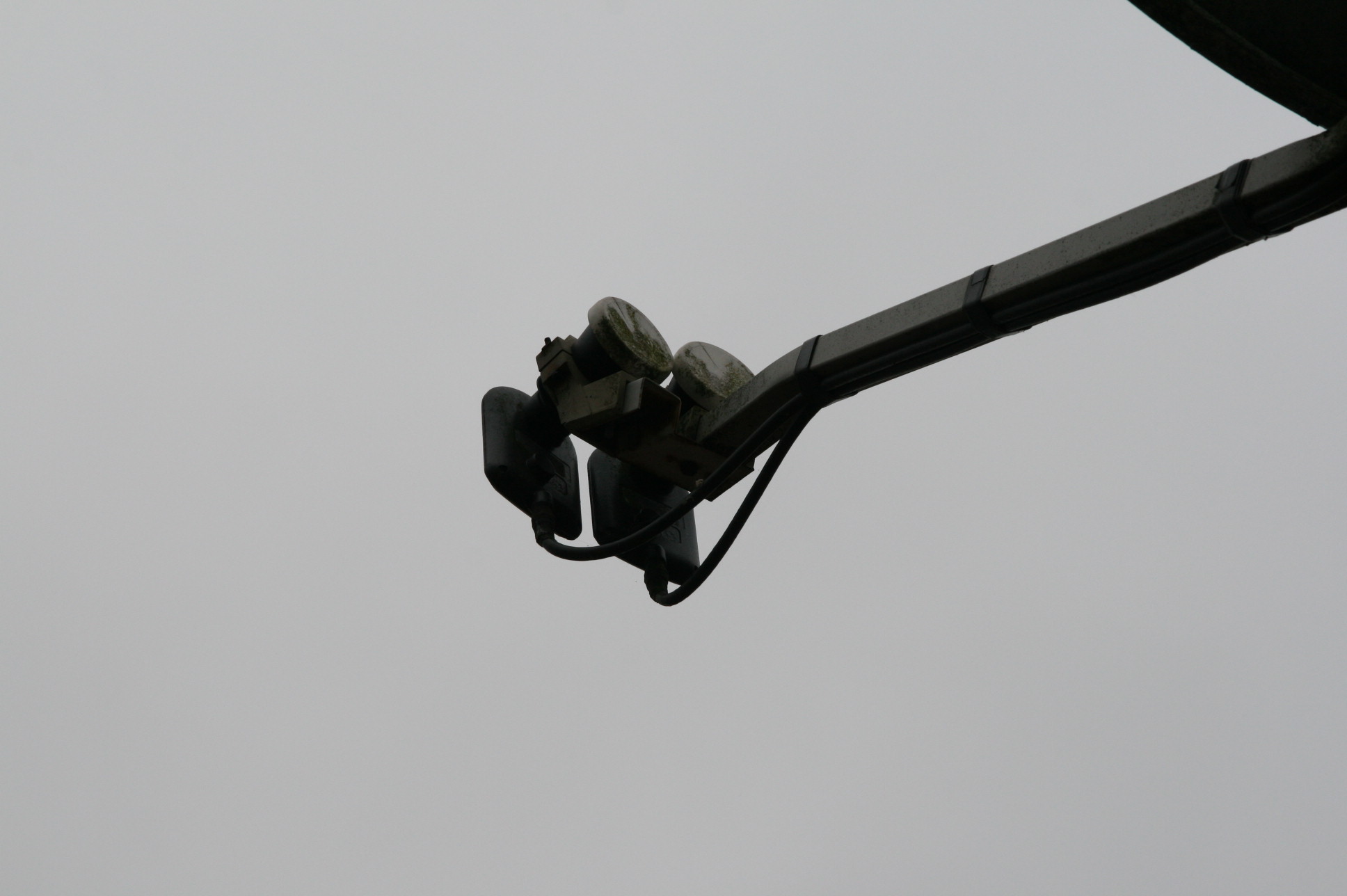

Je me demande si le soucis ne viendrait pas de la tête de la parabole qui serait trop vieille et pas compatible avec les fréquences de FRANSAT.
Pourrais-tu nous faire une photo de la teête de la parabole prise depuis ton jardin? :wink:

Messagepar guy21 » 31 Oct 2011 11:32
Voila la photo, à 10h le soir il n'y a pas beacoup de mumière pour prendre une photo sur le toit :D

Messagepar guy21 » 31 Oct 2011 11:41
IMG_4462.JPG -->
Photo tête
Avec la PJ

Re: PROBLEME DE RECEPTION AVEC DECODEUR FRANSAT NEWSAT MAESTRO SD
Messagepar julien74 » 31 Oct 2011 13:11
Superbe photo , merci :Couc:
Je ne voulais pas que tu fasses la photo hier soir , mais bien aujourd'hui , quand je te disais "Ta parabole n'est pas bien accessible alors?" , c'était pour rebondir à ta phrase "Ma parabole est sur le toit". :wink:
Car je crois que ta tête est trop vieille et ne gère que les fréquences 12,5 GHZ à 12,75 GHZ (utilisées par les 5 chaînes analogiques...) alors que FRANSAT utilise les fréquences entre 11 GHZ et 11,6 GHZ.
Il faudrait donc changer la tête (une tête universelle [qui gère les fréquences 10,7 GHZ à 12,75 GHZ] neuve coûte 15 Euros en magasin brico).
Au pire , si la parabole est inaccessible , tu peux toujours acheter une parabole neuve avec sa tête universelle (37 Euros en magasin brico).

C'est un peu ce que je pensais
Pour les photos de nuit c'était pour plaisanter.
Je vais donc acheter une nouvelle tête. Merci des conseils.

Si tu arrives à accéder jusqu'à la tête , pourrais-tu nous dire ce qui est marqué sur l'étiquette des têtes que tu as actuellement? :wink:
Les magasins brico vendent uniquement des têtes universelles donc tu ne peux pas te tromper , elles vendent des têtes compatible avec FRANSAT. :D

Malheureusement il ny a pas (ou plus d'etiquette) et aucune indication de gravée
Je vais m'absenter pour 3 semaines, je donnerai des nouvelles à mon retour lorsque j'aurai changé les têtes
