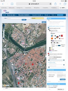

Sans donner ton adresse précise, pourrais-tu nous donner le quartier où tu résides à Rivesaltes, je vais regarder sur CARTORADIO si tu as une antenne-relais 4G LTE 800 proche de ton quartier, si cette antenne-relais a été allumé ces derniers jours alors tes soucis de réception TNT viennent peut être de ça.

Tu vois le carré rose et blanc en haut de la carte, à droite du carré il y’a une maison isolée , de l’autre côté de la route , c’est la mienne :D :D

Au vue de ta carte, l'antenne 4G la + proche se trouve sur le toit de l'immeuble à l'adresse: "16 AV LOUIS BLANC R ARMAND CARREL", vois-tu de visu cet immeuble depuis ta maison?

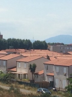

Par contre effectivement, quand je suis sur le toit, je vois bien les Alberes, et j’ai également une antenne 4G dans la direction de mon antenne tv. Elle se situe à vol’d’oiseau à 1 km. A savoir qu’il y a pleins de maisons juste à côté. Si c’est cette antenne qui pose pb, il doit y avoir un paquet de maison emmerdée?
Sur le toit j’ai fait une petite photo :D

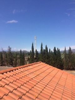

J’ai aussi depuis qq mois cette antenne sncf, qui sert a priori aux conducteurs de train , pour parler entre eux. Cette antenne est à 200 m de chez moi, à côté de ma voie ferré ( c’est mieux pour les trains :) ), mais mon antenne tv n’est pas orientée vers celle ci
Tant qu’a Être sur le toit, je vous ai pris une autre photo, je suis sûr que ça va vous plaire :lol:
La qualité de la photo est mauvaise car je dois la réduire pour vous l’envoye
