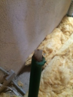

Et mon câble vidéo, sur lequel je souhaiterai brancher une caméra ressemble à un câble antenne tv, mais il est un peu plus gros . Ce n’est pas un câble hdmi.
Ta solution m’interresses Kiki, vu que mon câble vidéo est déjà dans les comble, et que j’aurai du mal à la faire arriver sur une tv. Par contre , je comprends pas trop.... Ton câble vidéo arrive sur le modulateur, et après ?

@ Verine : Le câble que tu as pris en photo a une gaine de couleur verte? :wink:
