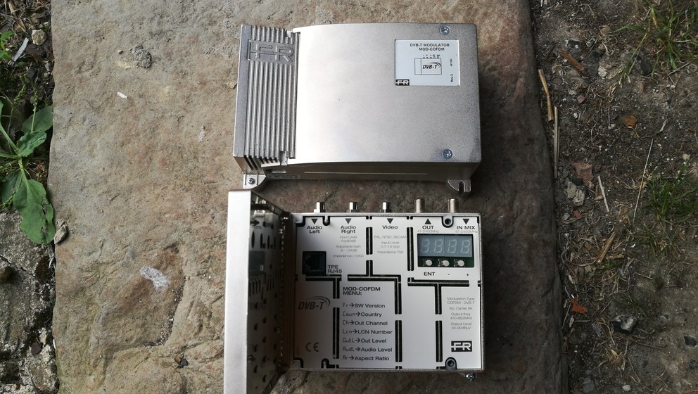

la solution modulateur c'est le top ! surtout que les tarifs baissent bien en HD maintenant du coup les modéles SD se trouvent facilement. :wink: j'en fais souvent pour des particuliers pour envoyé canalsat partout :D et justement chez moi je compte en mettre un pour mes 4 caméras de surveillances ( j'ai 2 modulateurs TNT non HD que j'ai récupérer :lol: )
voilà à quoi ca ressemble
