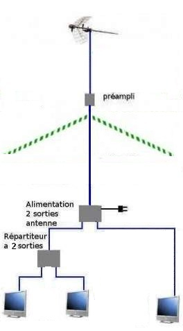

Verine a écrit:L’installation date de 5 ans. Sur le toit, 2 antennes ( uhf et b.iii) reliées à un pré ampli ( Evicom)lui même relié à un ampli (Evicom) situé dans les combles,
Je pense que ce que tu appelles "ampli" est en fait l'alimentation du préampli qui sert aussi de répartiteur
Verine a écrit:...lui même relié à 2 répartiteur tv ( car on a prévu des prises TV un peu partout dans la maison) .
combien de sorties ont ces répartiteurs ? (plus il y a de sorties, plus, plus plus il y a d'affaiblissement)
Au mieux, ton installation devrait ressembler à cela ? (avec 3 téléviseurs au lieu de 4)
Dans un premier temps, il faudrait vérifier toute les connexions, surtout au niveau de l'antenne
peux-tu nous poster une photo de l'installation d'antenne ?

+ 1 que d’atténuation inutile du au répartiteurs.
Plus un atténuateur comporte de sorties plus l’atténuation sera importante sur chaque sortie. Simplifie ton instalation en installant un rep 2 sorties sur une des sorties de l'alimentation et sur l'autre sortie de l'alimentation, tu connecte la prise ayant la plus grande longueur câble d'une des trois prises que tu utilise
