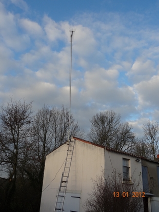

Messagepar gillou85 » 13 Jan 2012 17:40
En fait johnny, j'avais déjà fait mon essai avant d'avoir ton message.
J'ai donc rebranché le préampli avec un gain de 20dB et monté le tout à 14m.
Pour le moment ça fonctionne bien, mais il semblerait qu'aujourd'hui, il n'y ait pas trop de soucis côté propagation.
Je pense que je vais commandé un atténuateur, resté ainsi et laissé passer les jours.
Une tite photo de l'installation, impressionnant, non ?
Un grand merci à tous ceux qui m'ont aidé.

Messagepar bernard7715 » 13 Jan 2012 18:11
Heureux pour pour toi, je doutais du gain a gagné en surélevant l'antenne. :oops: Vue le rideau d'arbres (sans feuilles) devant, c'est moins surprenant.
gillou85 a écrit:Une tite photo de l'installation, impressionnant, non ?
Je serai a ta place, je mettrai des haubans.
