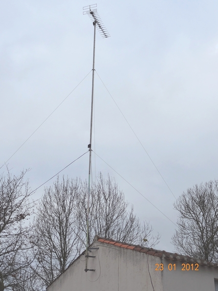

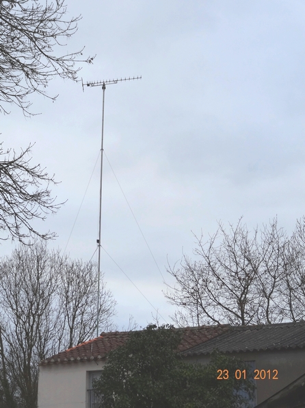

Messagepar gillou85 » 23 Jan 2012 17:11
Voilà mon installation terminée, (enfin, je pensais que... :cry:).
Une fois tout correctement fixé, essais, et là ........ ça recommence à pixeliser.
Je refais une recherche des canaux au cas ou, pareil.
J'ai essayé d'atténuer, rien à faire.
Je suis dégouté !!! Tout ça pour ça !!!
Si vous avez quelques bonnes idées, je suis preneur.
DSC00145-2.JPG -->
DSC00144-2.JPG -->
