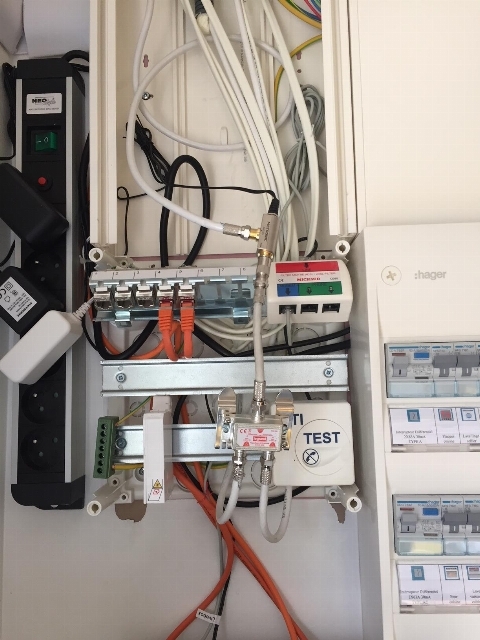

Messagepar tity110 » 14 Mar 2018 19:23
jpr a écrit:tu as un signal de 90% en direct de l'antenne , quand tu mets le repartiteur le signal baisse a combien ?
Alors un exemple sur TF1 quand il n'y a pas de répartiteur: - j'ai en Force de signal (trait Jaune) 91% et Qualité de signal (trait Vert) 100% fixe
Quand il y a le répartiteur avec les sorties branché chacune à ça TV. - j'ai en Force de signal (trait Jaune) 78% et Qualité de signal (trait Vert) 37% fixe
Voici quelques photos:
mon Antenne
Mon installation
Le répartiteur
tity110

Messagepar kiki37 » 14 Mar 2018 19:48
jeanmtp a écrit:Ce qui est sûr ,le préampli étant dans le dipôle,dans l'antenne quoi,il doit faire dans les 20db d'amplification, il faut savoir qu'il existe des préamplis séparés allant jusqu'à 35 db d'amplification, de plus dans les combles une antenne panneau est préférable.
Bref pas moyen de la mettre dehors cette antenne?
C'est sur que pour une réception délicate, cette antenne n'est pas la meilleure qui soit :(
à part ça , d'après les photos (merci), les montages sont corrects et je pense aussi que la solution c'est de mettre l'antenne à l'extérieur, on s'affranchirait de l'atténuation provoquée par la toiture

Re: Problème Image
Messagepar jpr » 14 Mar 2018 19:53
Le montage est ok , j'essaierai de mettre un ampli a l'entrée du separateur pour compenser ses pertes , ou un ampli avec deux sorties TV pour supprimer le separateur .
