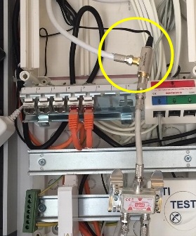

tity110 a écrit:Malheureusement L'ampli n'est pas réglable, maintenant fait elle réellement 45db Mystère....
Dans l'absolue je pourrai mettre l'antenne dehors mais je trouve ça pas jolie, maintenant si ç'est la solution je le ferais.
Si je supprime mon répartiteur et l'alimentation de l'antenne et que j'y installe ce type d'appareil, quand penser vous?
Si tu supprimes l'alimentation de l'antenne, celle-ci ne fonctionnera plus du tout, car son préampli incorporé se comportera alors comme un atténuateur.

jpr a écrit:Sur les photos de l'antenne (la premiere en haut ) il montre un boitier qui semble ressembler a ca :
http://elap.fr/store/112-360015.html
apparemment il a été remplacé par un injecteur de courant (en haut de la 2ème photo) :(

En fait l'ampli de mon antenne est alimenter en 12V via l'injecteur de courant? Si c'est le cas le produit dont j'ai mise lien à une alimentation 12V actionnable si besoin. Maintenant reste à savoir son efficacité...
Ou alors juste remplacer mon répartiteur par celui-ci à faible perte soit disant:
https://www.2galli.fr/repartiteur-3-voies-sat-ter-classe-a-fuba,fr,4,OHV201.cfm

Messagepar julien74 » 14 Mar 2018 22:19
Aperçois-tu le pylône TDF d'Escoire de visu depuis ta maison? :wink:
Re: Problème Image
Messagepar tity110 » 14 Mar 2018 22:21
Je ne pense pas, a vérifier demain.
tity110
Messages: 23
Inscription: 06 Mar 2018 00:02
Re: Problème Image
Messagepar julien74 » 14 Mar 2018 22:24
Sans donner ton adresse exacte, tu es dans quel coin de Trélissac? :wink:
Vers Lapeyre? Vers le tennis?
Re: Problème Image
Messagepar tity110 » 14 Mar 2018 22:25
Vers Lapeyre
tity110
Messages: 23
Re: Problème Image
Messagepar julien74 » 14 Mar 2018 22:29
OK donc plutôt bien exposé vers Escoire, tant mieux :D
Aurais-tu la possibilité de tester un téléviseur en le branchant directement sur le répartiteur LEGRAND?
Re: Problème Image
Messagepar tity110 » 14 Mar 2018 22:34
Tu veut dire mettre le répartiteur juste derrière la tv?
tity110
Messages: 23
Re: Problème Image
Messagepar julien74 » 14 Mar 2018 22:40
Oui déplacer ta télé dans la pièce où tu as fait la photo près du répartiteur et brancher directement le téléviseur sur 1 des 2 sorties du répartiteur.
Ainsi on saura si le soucis se trouve dès la sortie du répartiteur ou si il se trouve entre la prise TV murale et le répartiteur.
Mais je suppose que tu n'as pas le cordon nécessaire pour relier le téléviseur directement sur le répartiteur? :wink:
Autre chose, as-tu essayer de déplacer un peu ton antenne dans le grenier?
Parfois à quelques cm près tu peux capter et parfois moins bien en fonction de la réception des ondes un peu bizarre dans le grenier.
Toutes les chaînes TNT sont touchées par ce soucis quand tu branches le répartiteur?
En tous cas tu n'es pas responsable de ce problème car visiblement tu t'es bien débrouillé pour faire ton installation antenne.
