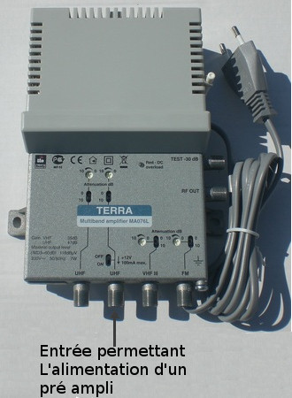

tity110 a écrit:Si je supprime mon répartiteur et l'alimentation de l'antenne et que j'y installe ce type d'appareil, quand penser vous?
https://www.2galli.fr/amplificateur-multibande-de-forte-puissance-4-entrees-ma076l-terra-electronics,fr,4,MA076L.cfm
Si tu supprimes l'alimentation de l'antenne, celle-ci ne fonctionnera plus du tout, car son préampli incorporé se comportera alors comme un atténuateur.
Tu fais une petite erreur kiki, cette ampli peut remplacé son injecteur et le rep 2 sorties, vue que sur l'ampli il y a un commutateur pour la télé-alimentation qui permet d'alimenté un preampli
Du coup cette ampli serait idéal si je comprend bien, ça me remplace mon répartiteur et mon injecteur de courant tout en amplifiant vers les TV?

tity110 a écrit:Du coup cette ampli serait idéal si je comprend bien, ça me remplace mon répartiteur et mon injecteur de courant tout en amplifiant vers les TV?
Oui, il y a un petit commutateur qui permet d'envoyer du 12 volt sur une des entrées UHF.

Attention, cet ampli ne convient pas du tout,trop puissant, niveau de sortie 121 db maximum, 45 db d'amplification, il est destiné à des collectives, il pourrait alimenter plus de 20 appartements, tu vas complètement saturer !

Effectivement, je n'avais pas regardé le détail de cet ampli qui de toute façon ne me paraissait pas adapté car destiné à une installation collective, comme vient de le souligner jeanmtp.

effectivement, ce serait peut-être la solution, surtout qu'il est réglable, mais je me demande aussi si le répartiteur Legrand n'est pas défectueux (une pièce neuve défectueuse ça arrive et ça entraines des galères :( )
