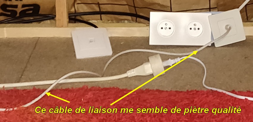

Re: Problème intermittent
Messagepar kiki37 » 30 Sep 2023 00:13
Vu 646 fois
Quel est la référence de ce câble de liaison, qui semble être de piètre qualité ?

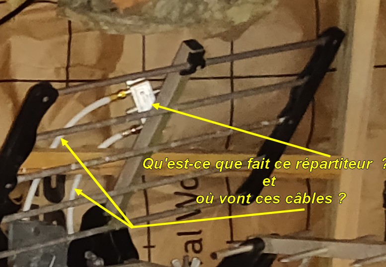

Messagepar marceljack » 30 Sep 2023 08:41
kiki37 a écrit:Merci pour la photo, mais elle est trop petite et on ne voit pas grand chose :(
Quel montage à la Dubout :!:
Le répartiteur semble être raccordé uniquement sur 2 sorties, on ne voit pas de câble raccordé à l'entrée ...
