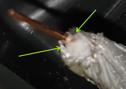

Messagepar Alex7532 » 08 Aoû 2023 19:25
Voila j'ai débranché et rebranché, ça va fonctionner jusqu'a demain

Messagepar kiki37 » 08 Aoû 2023 19:39
Pas très "propre", ""net" comme dénudage , des morceaux de brins peuvent venir "mettre le bazar" :(,
Vu 1812 fois
à moins que ce soit un effet de la photo ;)
Messages: 45745

Messagepar julien74 » 08 Aoû 2023 21:22
ça ressemble à un court-circuit, sans doute si la tresse touche l'âme centrale en cuivre... :wink:

Si c'est un court circuit il peut aussi bien provenir du connecteur sur l'antenne j'imagine surtout qu'il a fait plutôt humide ces derniers temps...
