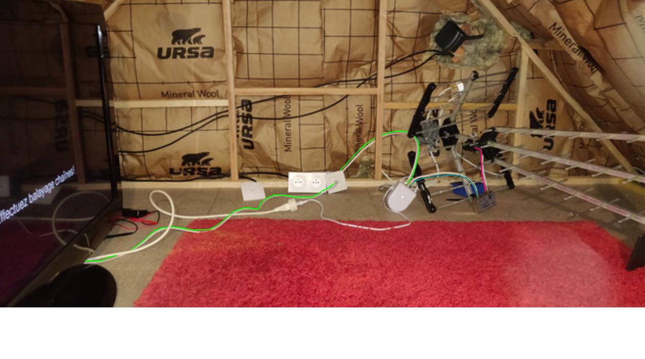

Messagepar crepion » 30 Sep 2023 17:27
Je suppose que cela donne une idée de ce qui est branché pour son mode test en grenier ...
Difficile de dire si une led de fonctionnement est allumée sur le boitier préamplificateur ...
Le répartiteur derrière le réflecteur d'antenne n'est actuellement pas connecté (sauf vers probablement des fiches murales dans d'autres pièces ...)
Oui les couleurs sur les fils correspondent bien a ce qui est branché dans mon grenier pour tester.
La led du preampli sallume bien
