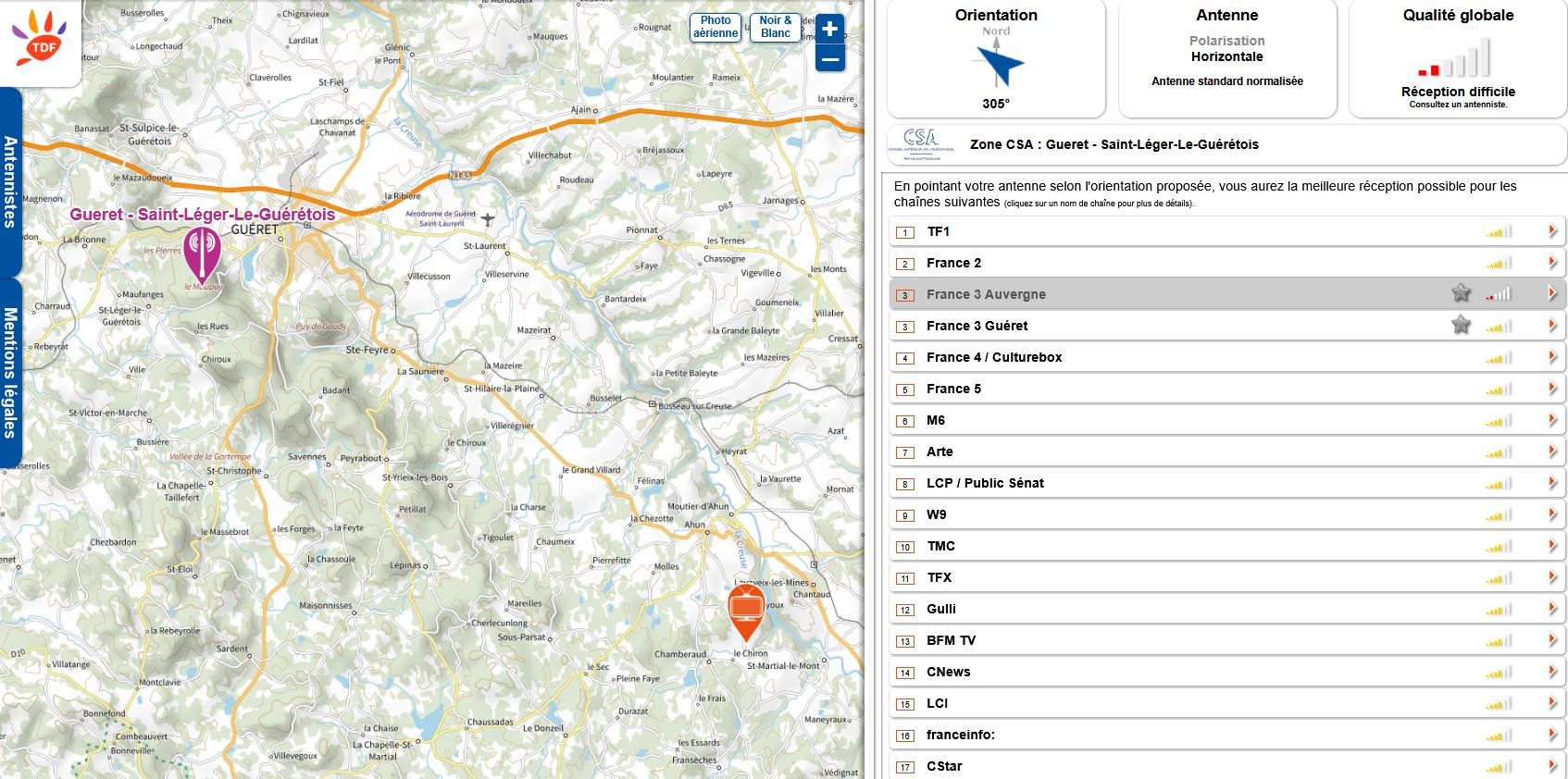

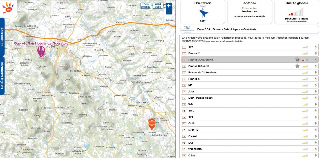

Messagepar HMT38 » 02 Fév 2026 16:47
Merci pour la précision du domicile et la trajectoire entre l'émetteur même si je n'ai pas eu les infos sur les niveaux et qualités des signaux demandés dans la cuisine !
Je m'appuierai donc sur le site ma TNT de TDF en pièce jointe pour constater que le niveau global de réception est plutôt faible d'après les infos données.
Il faut toujours ce méfier des indications relatives de niveau de réception affiché pat une tv, par contre le taux d'erreur ou la qualité qui varie beaucoup est plus parlant.
Lors de ma dernière intervention dans un village que j'ai évoqué précédemment, j’avais les mêmes affichages en niveau de signal et qualité variant énormément avec les pixellisations voir coupure d'image.
Un relais 4G à 1 km et pourtant à 90° par rapport à la direction de l'antenne était la cause de ces interférences.
Je constate via cartoradio qu'un relais Orange en bande 700 MhZ entre autre et quasiment dans l'axe de l'antenne à 3 km environ a été démarré en aout 2025.
Le fait d'avoir placé l'antenne dans les combles et la perte du niveau de signal engendré voir son orientation, pourrait favoriser une perturbation 4G
Le mux France tv est sur le canal 48 soit 690 MHz, très proche de la bande téléphonie des 700 MHz !
Une antenne récente à bande passante plus étroite (canal 49) associée à un préampli avec coupure à 700 MHz, (filtre anti 4G) me semble judicieux.
S'il n'est pas possible de changer cette antenne trop haute, seul un petit camion nacelle pourrait être la solution comme déjà évoqué. Je précise bien, remplacement de l'antenne et du préampli, pas simplement l'antenne...
