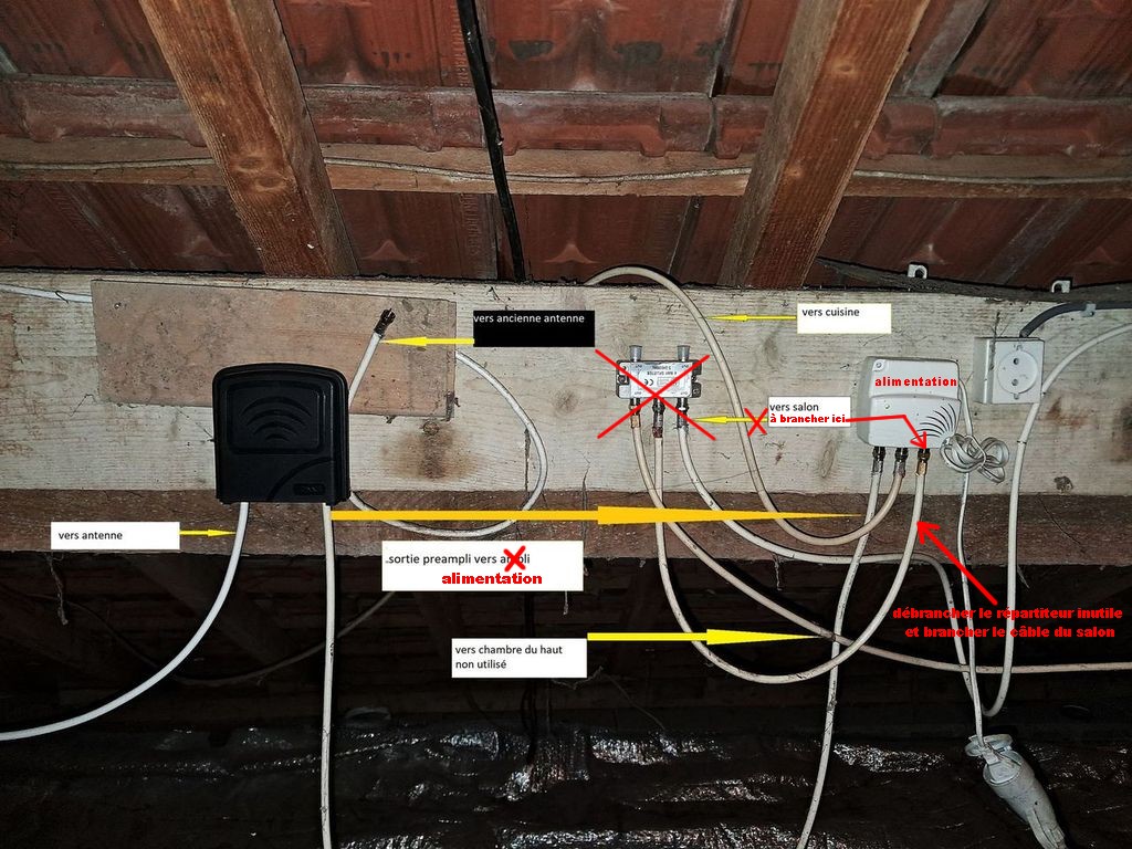

Messagepar did23 » 26 Jan 2026 19:34

Re: probleme reception de chaine
Messagepar kiki37 » 26 Jan 2026 19:38
Merci pour les photos : beaucoup de branchements à reprendre ....on va étudier ça ;)

Messagepar kiki37 » 27 Jan 2026 12:17
Où est branchée l'alimentation de la première photo (Tonna 301056) ?
  • supprimer le répartiteur à 4 directions et brancher le salon à sa place sur la sortie de l'alimentation
    Vu 1962 fois
  • si possible , supprimer le Té de l'avant dernière photo
Messages: 45745
