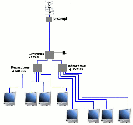

L' ampli doit être avant les grandes longueurs de coaxial pas après. Dans ton cas il préférable d’installé un préampli, l'alimentation du preampli étant a la place de l'ampli, Comme l'alimentation comporte 2 sortie, chaque sortie sera connecté a un rep 4 sorties.
Ce qui t’apportera un gain de 4db sur chaque prise par rapport a un rep 8 sorties.
