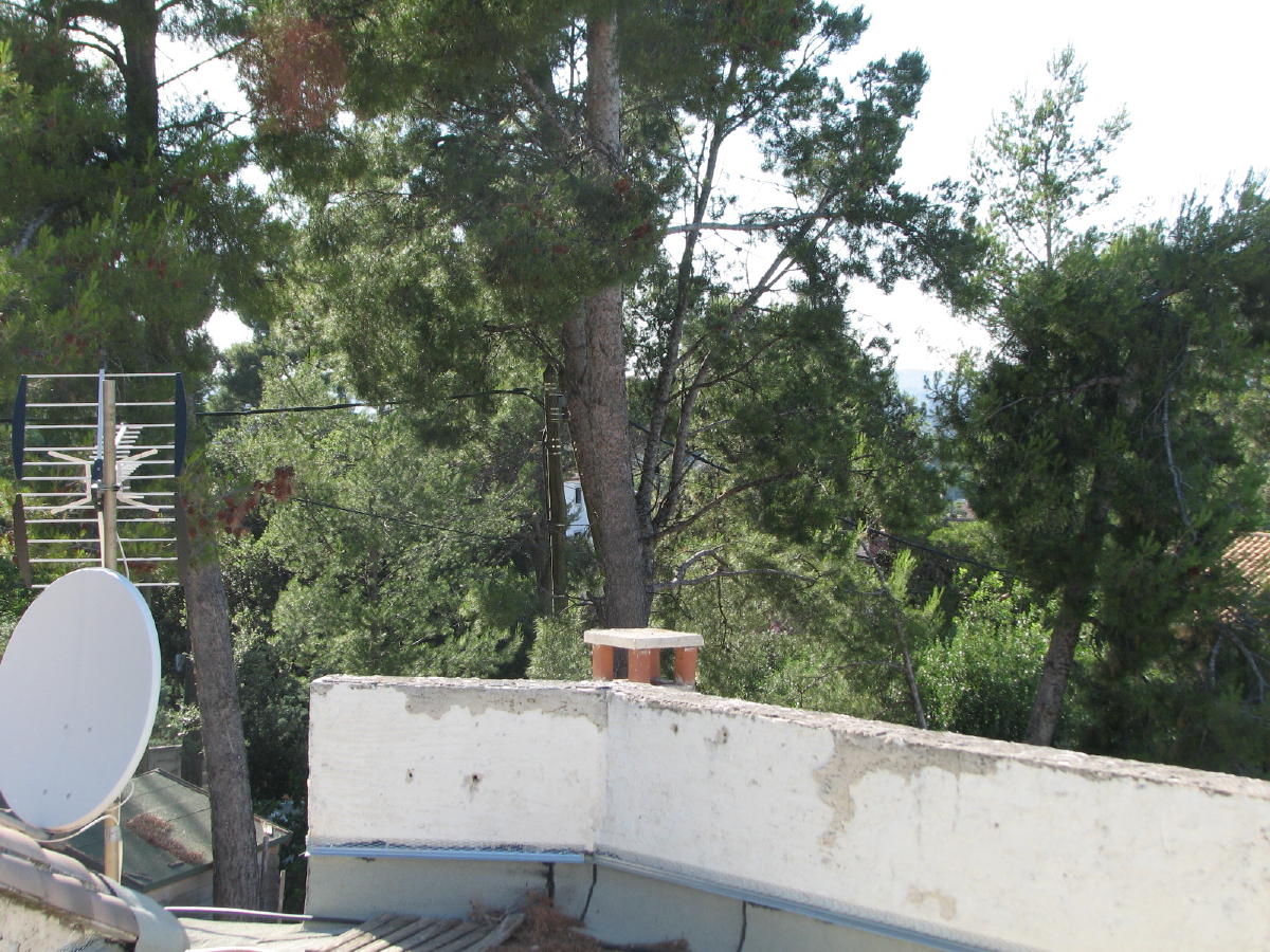

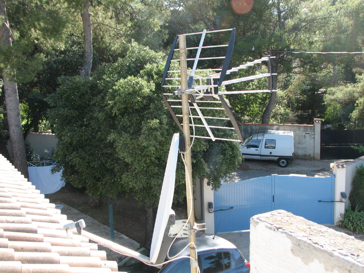

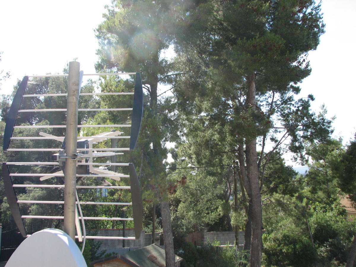

Je te joins quand même les photos demandées, à travers les pins il y a une zone grise ... qui tu ne verras pas car la photo est trop compressée, c'est la massif de l'Etoile.
Tu verras que l'antenne monte très légèrement..

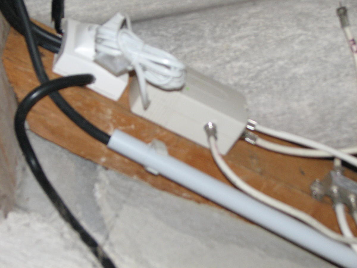

Je fusionne les signaux satelite et rateau au niveau du mat, l'ampli est juste à la verticale du mat sous le toit du garage (à env 2m), sur le PC je reprends l'antenne en direct, coté TV j'ai un séparateur SAT et Terrestre situé derrière ma TV (à 20-30m de distance de l'ampli(un seul raccord intermédiaire en prises F) )
