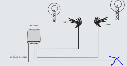

A propos du coupleur : comme tu m’en avais parlé j’ai cherché dans le rayon télé de Leroy-Merlin et j’en ai trouvé un de Televes ESWM31LTE.
Pas simple de trouver les détails mais ils sont là http://www.televes.com/fr/catalogo/prod ... que-easy-f et spec http://www.televes.com/sites/default/fi ... -de-ru.pdf

Le coupleur que tu as vu il a 1 entrée UHF + 1 autre entrée UHF + 1 sortie OUT?
Car si il a juste 1 entrée UHF ça ne servira à rien pour coupler tes 2 antennes TNT.
Ce que tu envisages pour tes tests c'est parfait, ce que tu pourras faire c'est:
:arrow: d'abord tester juste la trinappe tournée en vertical vers Villers pour voir si la réception est meilleure que la Televes (la réception de Villers bien sûr mais aussi la réception du R15 et du R1 de Paris).
:arrow: dans un second temps coupler la Televes vers Villers et la trinappe de ton ami vers la Tour Eiffel au moyen du répartiteur actuel en ayant bien en tête que ce n'est pas du tout le coupleur idéal loin de là.
:arrow: si ça ne marche pas alors coupler cette fois-ci au moyen d'1 répartiteur 1 Entrée / 2 Sorties à 10€, en ayant en tête que c'est un meilleur coupleur certes, mais ce n'est pas le meilleur du monde non plus.
:arrow: si ça ne marche toujours pas alors enfin coupler au moyen du coupleur Televes uniquement si le coupleur comporte bien 2 entrée UHF.

Je regardais le coupleur Televes https://www.leroymerlin.fr/v3/p/produit ... 1400840958 chez Leroy-Merlin
Pour connecter il suffit de dénuder l’extérieur et rabattre la tresse et ensuite de dénuder le fil central. On enfonce le fils central dans le trou et on referme le clapet sur la tresse ?

Pour le couplage:
:arrow: sans rien acheter tu peux déjà essayer avec ton coupleur 6 sorties (en ayant à l'esprit que ça affaiblit pas mal donc le signal de Villers et Paris sera affaiblit donc à voir si ça n'affaiblit pas trop).
:arrow: si ça ne marche pas, tu pourrais acheter un répartiteur 2 sorties TV (10€) comme ça soit ça marche, soit ça ne marche pas et tu te serviras de lui pour brancher la 3ème télé Schaub Lorenz ou bien alors tu le ramènes et tu te fais rembourser.
:arrow: Si avec le répartiteur 2 sorties le couplage ne marche pas alors tenter le coupleur Televes UHF + UHF: si ça marche tant mieux, sinon tu le ramènes et tu es remboursé (oui il faut mettre le cuivre dans le trou et la tresse sur le clapet et apparemment tu pourras y brancher aussi ton antenne FM).
:arrow: le coupleur coûtant à peu près le même prix qu'un répartiteur 2 sorties, tu peux tester directement le coupleur si tu le souhaites sans acheter le répartiteur.
