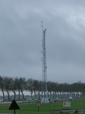

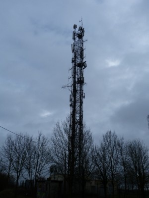

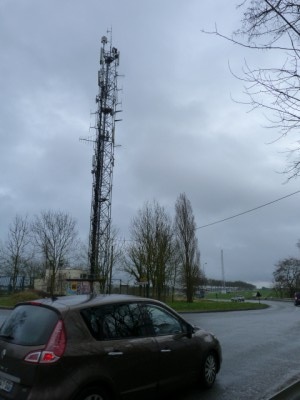

Photos prises juste avant le pont en venant de Meaux vers Mareuil https://www.google.fr/maps/@48.9279042, ... 312!8i6656
Premier émetteur
Vu 953 fois
2 eme émetteur
Vu 953 fois
les deux émetteurs
Vu 953 fois

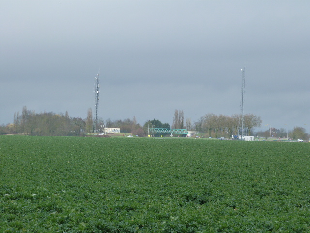

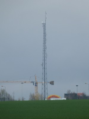

Photos prises sur la route de Quincy. L'angle de vision correspond à peu pres a l'angle de chez moi
https://www.google.fr/maps/@48.9179256, ... 312!8i6656
Les deux émetteurs
émetteur 2
Vu 952 fois
Le relais hertzien
Vu 952 fois

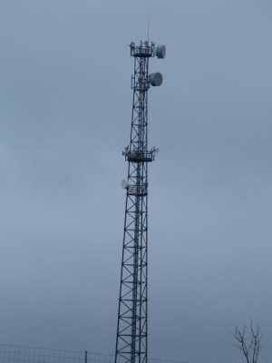

Messagepar DrCoolZic » 27 Mar 2018 17:53
Photos en plus haute définition
https://www.google.fr/maps/@48.9177867, ... 312!8i6656
les deux émetteurs
emetteur 1
emetteur 2
cliquer deux fois pour voir en taille maximum

Alors comme tu peux le voir il y a une antenne brique blanche tournée vers Montry, en fait Mareuil sert donc principalement à alimenter en TNT Meaux, mais il doit servir aussi à couvrir des zones d'ombres sur les communes à l'Ouest et au Sud-Ouest de Mareuil.
Sur le mât Towercast tu vois bien les 2 antennes bec de canard tournées vers Paris elles sont sur la partie basse du pylône à droite.
Je reviens sur mes propos, je pense que toute la TNT de Mareuil est une réémission de la Tour Eiffel, rien ne vient de la parabole satellite car la Tour Eiffel n'est pas alimenté par satellite donc Mareuil ne peut pas recevoir par satellite car sinon il y aurait un décalage entre le signal de la Tour Eiffel alors que le signal par satellite à au moins 1 ou 2 secondes de retard, si on alimente la TNT de Mareuil par le satellite Mareuil se comportera alors en brouilleur.
Les 2 paraboles satellite blanches au pied du pylône Towercast servent à recevoir uniquement des radios diffusées en FM sur le pylône Towercast de Mareuil.
