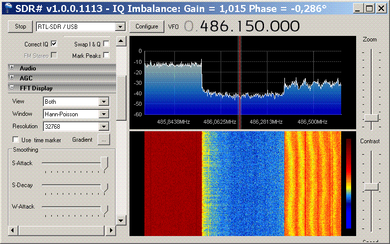

Messagepar Anonymous » 26 Mar 2018 12:43
Très bonne analyse du problème.
Effectivement la phase a beaucoup d'importance et les échos ne sont pas "nobles" sur tous les canaux.
La polarisation croisée n'est pas systématique et si la réception de Paris par écho était ta seule solution
une polarisation oblique serait a tester pour trouver le moins mauvais compromis sur tous les canaux.
Avec un analyseur ou une réception SDR de PC on tire pas mal d'informations
Ici le haut du canal 22 de la tour et le bas du canal 23 de Rouen ET de Mantes
Les ondulations sont typiques d'une interférence.
Leurs fluctuations dans le temps visibles dans le "waterfall" en bas caractérisent le SFN
de 2 émetteurs plutôt qu'un écho sur un seul.
