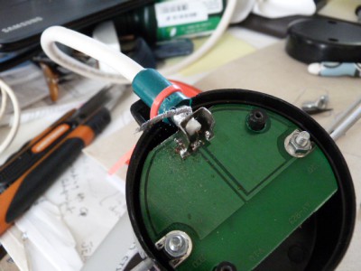

Comme j’ai dit les carrés de chatterton placés sur le capot plaque la tresse, qui fait deux tours, sur le connecteur donc je pense que cela doit faire un contact acceptable car …

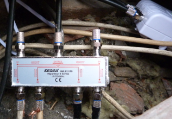

Question sur l’installation de l’antenniste : le répartiteur est connecté à 4 sorties dont deux ne servent pas et je ne suis même pas sûr où elles vont. Est-ce que du bruit peut « remonter par ces câbles » au travers du répartiteur (référence sedea 212175) ou bien celui-ci est monodirectionnel

Pour le répartiteur qu'importe ce qui est connecté dessus, c'est le répartiteur en lui même qui affaiblit un peu le signal.

Je repose la question pour le répartiteur: Est-ce que du bruit peut remonter d'une sortie vers la source et donc polluer les autre sorties?

Je ne pense pas pour ce bruit, très peu de risques que ça soit ça, c'est pour ça que je te proposais de débrancher le répartiteur et de brancher directement le câble venant de l'alim' de la Televes directement au câble de descente de la Toshiba au moyen d'un raccord fiche F Femelle / Femelle (2€ en hypermarché et magasins de bricolage) qui permettra de raccorder ensemble les 2 fiches mâle provenant de l'alim' et du câble de descente de la Toshiba ainsi on aurait pu savoir si le R6 péclote sur la Toshiba à cause du répartiteur ou à cause du X en métal mou de ta Televes.

DrCoolZic a écrit: Le câble que j’utilise est noté 21VAtCA
Tout cela parait bien sauf que lorsque j’ai voulu soudé la tresse sur la masse du circuit imprimé impossible de faire tenir la soudure sur la tresse ? Je me demande quel matériau est utilisé pour la tresse mais visiblement elle n’aime pas la soudure.
Le 21VATCa n'est pas en cuivre, mais en acier cuivré
c'est le "moins bon" ( à part l'horrible 3CV2) des câbles coaxiaux, mais sur une courte distance ce n'est pas grave; par contre sur la durée ....:?
Pour souder la tresse de masse , il aurait fallu "étamer " la tresse avant de tenter de la souder, puis démonter le circuit imprimé (pour éviter la déperdition de chaleur dans la "ferraille") en enlevant les 2 écrous et souder directement au point de masse du circuit imprimé (pas sur l'étrier)

Sur ton répartiteur les 2 sorties du haut sur photo sont connectés, a des charges 75 ohms ou de simple fiches F.
Autres choses pourquoi avoir un rep 6 sorties alors qu'un rep 4 sorties aurait suffit.
Car un répartiteur comporte de sorties plus l'atténuation sera important sur chaque sortie.
Edit. Il me semble que notre ami kiki37 en a parlé récemment ici
