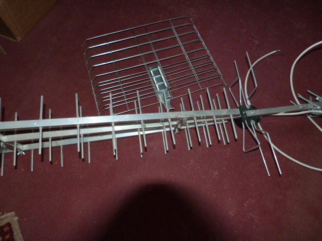

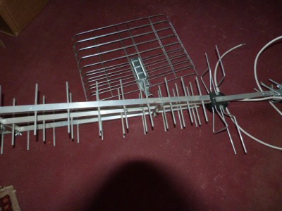

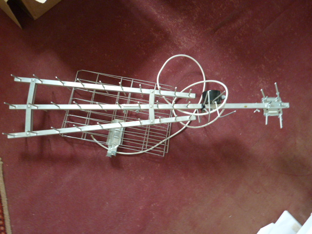

J’ai récupérer l’antenne et elle ressemble à ça (désolé pas une antenne de caravane et en plus une tri-nappe) ;)
Je pense que je vais peut-être faire des essais pour le fun avec cette antenne. Je vais fixer un tube de pvc dans le coin du balcon et installer l’antenne dessus. Comme cela j’aurais un accès facile pour faire les tests. Le balcon a une vision directe et sans obstacle vers les émetteurs de Mareuil et Villers. La seule différence par rapport à l’antenne sur le toit est que les tests se feront environ 6 m plus bas. Par contre vers Paris je raserais la maison sur le côté mais comme de toute façon je suis juste en bas d’une cote raide Paris ne semble pas passer en UHF.
Pour tester j’aurais l’antenne un préampli réglable 15-35db et une alimentation 24V. Je pense mettre le téléviseur sur le balcon car en mode recherche manuel on règle la bande et le canal que l’on veut et il affiche le niveau de signal et la qualité du signal. Pas aussi pratique qu’un mesureur de champs mais cela devrait faire l’affaire.
