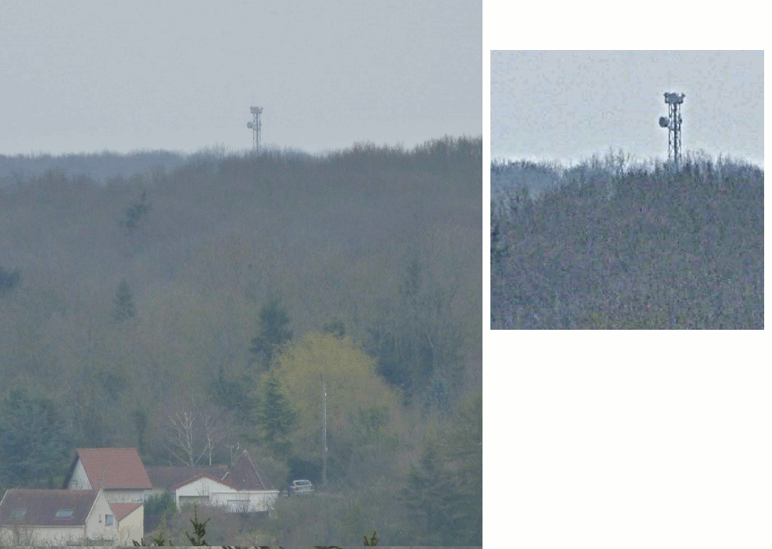

En fait le problème existait sur les deux téléviseurs mais c'était beaucoup moins fréquent sur le deuxième peut être 5-6 fois en deux heures contre presque une fois par minute sur l’autre mais irrégulier dans tous les cas. Cela provient probablement de la sensibilité du tuner aux perturbations. Le modèle plus récent et plus performant est celui qui marche le moins bien. :(
Je vais prendre le temps de regarder canal par canal car si le 32 est le pire et le seul qui décroche, d'autre canaux sont limites.
Ce qui est curieux c'est que sur certain canaux le niveau de signal est plus bas que sur le 32 mais la qualité de signal reste presque tout le temps à 100%. En résumé le 32 est le pire avec bon signal mais qualité très fluctuante, sur les autres ça va de Q parfaite à Q entre les deux :shock:
Pour l'antenne je n'y connais pas grand-chose. Je crois que les antennes Televes sont reconnus comme de bonne antennes ? Je ne suis pas sûr du modèle mais cela ressemble à celui-là http://www.televes.fr/fr/catalogo/produ ... individuel et c’est le haut de gamme de ce que propose l’antenniste.
Effectivement là plus part des antennes dans le coin sont pointées sur Mareuil donc cela semble une solution viable et je ne comprends toujours pas pourquoi j’ai un signal "sal" sur le 32. J'ai tracé les directions des émetteurs depuis ma maison avec google earth et imprimé le relevé pour comparer visuellement sur le toit. Le pilonne que j'ai vu est presque aligné avec mes mesures et donc il s'agit probablement bien de Mareuil-lès-Meaux.
Les informations données ici 77-seine-et-marne-t12732.html parle de deux pylônes: un « TDF la justice » 48°55'39.0"N 2°52'46.0"E et l’autre « la Vacherie » 48°55'34.0"N 2°52'48.0"E (ça ne s’invente pas un nom comme cela !). Mais quand on regarde les photos satellites on ne voit pas le second (tester avec Google maps, Google earth, IGN, Bing Maps), c’est la tour fantôme ! Au passage les photos de street view ressemble bien à ce que je vois avec des jumelles de chez moi et ne montre qu’une antenne.
Je me donne une semaine environ pour trouver une solution par moi-même sinon je fais revenir l’antenniste pour pointer Villers-Cotterêts mais je devrais arriver à faire fonctionner sur Mareuil. Le pointage ne semble pas être parfaitement sur le pylône que je vois et en prenant le temps je vais bien trouver une position meilleure. :mrgreen:
Je viens de regarder Villers-Cotterêts avec street view et Mareuil semble un jouet à coté :lol:

Le pylône lointain que tu a pris en photo correspondrait à l'adresse "la Vacherie"?

Je ne peux pas affirmer que le pylône que je vois est le bon mais la probabilité est grande car la direction correspond parfaitement aux relevés que j’ai porté sur un plan fait avec google earth.

Penses-tu avoir la possibilité de te rendre au pied de cet émetteur que tu as pris en photo un jour en voiture quand tu passeras dans les parages pour nous faire quelques photos justement?
De loin sur ta photo je vois des gros tambours ça ne semble pas être un pylône TNT ou FM mais uniquement un relais de faisceaux hertziens sans doute pour l'époque de France Telecom pour relier les centraux téléphoniques analogiques, depuis les années 2000 la fibre optique a malheureusement pris largement la place à tel point que ces gros faisceaux ne sont plus utilisés.

DrCoolZic a écrit:Les informations données ici 77-seine-et-marne-t12732.html parle de deux pylônes: un « TDF la justice » 48°55'39.0"N 2°52'46.0"E et l’autre « la Vacherie » 48°55'34.0"N 2°52'48.0"E (ça ne s’invente pas un nom comme cela !). Mais quand on regarde les photos satellites on ne voit pas le second (tester avec Google maps, Google earth, IGN, Bing Maps), c’est la tour fantôme !
Sur street view on aperçois bien le pylône towerscast a gauche de la rangé d’arbres https://www.google.fr/maps/@48.9273656,2.8814691,3a,75y,239.39h,88.62t/data=!3m6!1e1!3m4!1sMBpSs9PxZ0VoP4wZ-yFL2A!2e0!7i13312!8i6656?hl=fr
A droite proche du pont c'est celui de tdf .
Attention sur ce secteur de street view , il y a des images prises en 2016 d'autres en 2017. Sur street wiew la date de la prise de l'image est en bas a droite,dans la fenêtre noire
DrCoolZic a écrit:Au passage les photos de street view ressemble bien à ce que je vois avec des jumelles de chez moi et ne montre qu’une antenne............................
Il n'y a pas de grosses paraboles (tambour) en haut du pylône de tdf. C'est plutôt le pylône de faisceaux hertziens du chemin du mont le dessus des patis a Mareuil les Meaux
https://www.google.fr/maps/@48.9161815,2.8742275,3a,75y,177.31h,89.64t/data=!3m6!1e1!3m4!1sEH8dXqphEByKfV6k6dkcCw!2e0!7i13312!8i6656?hl=fr

Merci Bernard, si tu passes sur la route au pied du pylône Towercast le pylône n'y est pas, par contre en effet sur ton lien on le voit au loin car la Google car est passée après la construction du pylône.
Visiblement le pylône Towercast lui aussi a un bec de canard vers la Tour Eiffel pour capter la Tour Eiffel pour en réémettre la TNT.
Bernard, tu as trouvé le mystérieux pylône :D

Bien joué :)
Yes maintenant je comprends pourquoi j'avais un léger décalage par rapport au plan que j'avais fait pour trouver visuellement émetteur. Le relais colle pile poil à 100%
Ce qui veut dire que je n'ai pas le pylône en visuel il doit se trouver en dessous du rideau d'arbre. Mais peut être que 6 m plus haut (cheminée + mat) il est visible pour l'antenne?
