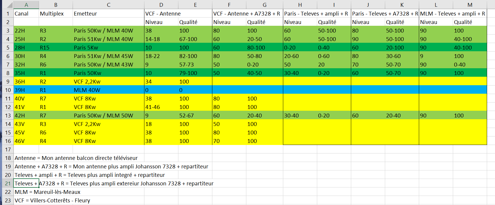

Tableau récapitulatif
a l'heure actuel mon installation utilise MLM - Televes + ampli + R
La solution finale devrait etre
VCF - Televes + A7328 = Villers-Cotterêts - antenne Televes en polarisation vertical + Ampli Johansson 7328 sortie directe de l'alimentation
