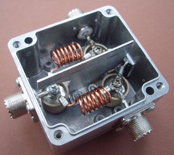

Messagepar DrCoolZic » 29 Mar 2018 18:32
J'arrive pas a trouver une bonne explication technique sur ce qu'il y a dans un splitter.
Est ce que cela pourrait ressembler a cela ?
Update
Ah ça y est je crois que je le tiens :)
http://electro.freeserverhost.com/split ... itter.html
Pour faire soit meme avec explication
http://www.dxing.info/equipment/rolling ... _bryant.dx
