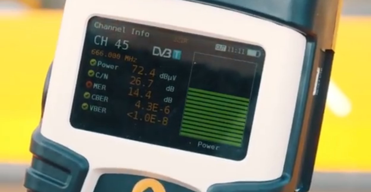

L’antenniste est passé en début d’après-midi et il a tourné l’antenne en polarisation vertical et ensuite pointer Villers-Cotterêts. Il a connecté son mesureur (je crois qu’il s’agit d’un Televes H30Flex) et contrôler la réception. Sur le canal 36 (2.2Kw) le niveau de signal est faible mais acceptable (avec donc l’ampli de l’antenne activé). Il a calé l’antenne pour atteindre le max de signal (perso je trouve l’antenne un poil trop vers le Nord d’après mes relevés mais bon …). Il a reconnecté l’antenne sur l’installation (alimentation pour ampli intégré + répartiteur).
On est descendu sur la prise la plus éloigné et là le signal du canal 36 était trop faible – en gros il y avait une perte d’environ 20 dB par rapport au mesure directement sur l’antenne. Donc retour sur le toit on ajoute l’ampli Johansson (donc on coupe l’ampli d’antenne) à fond (+35 dB) et … je lui demande de supprimer le répartiteur. Donc on termine avec l’installation minimum que j’avais anticipé (antenne -> ampli externe -> alim -> 2 prises télé). On refait une mesure en bas et là le signal est correct. On scan sur les deux télés et les chaines « principales » se calent sur les canaux de Villers (36, 40, 41, 43, 45, 46) avec une bonne qualité.
Sur le Toshiba éloigné le téléviseur détecte quand même Canal 31, IDF1, FR24, ViaGrandParis (mais pas FR3 IDF) sur le canal 28. La réception de ce canal est limite et décroche de temps en temps. Sur le Philips proche de l’antenne même sélection avec en plus FR IDF et qualité meilleur.
Donc je me retrouve avec au moins ce que j’avais du temps de mon antenne précédente et avec en plus le canal 28 en réception marginal. J’ai refait quand même les mesures sur toutes les chaines de Mareuil et de Paris et je reçois tous les canaux avec une qualité le plus souvent acceptable ce qui continue à me surprendre. Je testerais peut-être de mettre ma seconde antenne sur le mat et de pointer sur Paris, mais je ne suis pas sûr de recevoir mieux que les « échos actuels ». C’est quand même mystérieux cette réception du canal le plus faible de Paris (canal 28) en pointant à l’opposé et en plus avec une antenne en polarisation croisée.
Pour information : Je me suis renseigner auprès de l’antenniste pour savoir comment il pouvait dire que la qualité de signal était bonne ou non (référence au canal 32 qui avait un bon niveau mais une mauvaise qualité en réception sur Mareuil). Il m’a montré son mesureur de champs, un H30Flex (je crois) dont l’écran ressemble à ceci.
En utilisation on commence par régler le canal que l’on veut analyser.
Power indique le niveau de signal (aussi visible sur le vumètre) et si on tombe au-dessous d’un certain seuil c’est que le niveau de signal est trop faible et l’affichage devient rouge. Par exemple sur le canal 36 on était vert sur le toit et rouge sur la prise téléviseur.
L’autre valeur intéressante est l’indication CBER. D’après ce que j’ai compris elle indique un taux d’erreur (je suppose que le signal passe dans un module de décodage mpeg et que l’on mesure le taux d’erreur ?). Là aussi si le taux d’erreur devient trop grand l’indicateur devient rouge et cela indique une mauvaise qualité de signal. Comme je l’ai décrit plus tôt je pense que dans mon cas la mauvaise qualité sur le canal 32 était dû au problème d’interférence.
Je ne veux pas redémarrer un débat, mais en réception digitale je reste quand même un peu sceptique quant au fait qu’un répartiteur puisse expliquer une mauvaise qualité de réception. D’après ce que j’ai vu un répartiteur semble être constitué d’impédances montées en étoile afin d’adapter les impédances et de rejeter les perturbations entre sorties. Bien sûr je comprends qu’il contribue à l’atténuation du signal et que si on descend en dessous d’un certain niveau le téléviseur ne peut pas décoder correctement. Mais si on amplifie le signal digital afin d’obtenir sur la prise du téléviseur un niveau suffisant alors le décodage devrait se faire correctement.

Content pour toi que tu aies enfin une bonne réception mais dommage que l'installateur n'aie pas essayé avec l'ampli intégré à l'antenne en supprimant le répartiteur sans adjoindre le préampli extérieur.
Sur la photo du mesureur 14,4 de mer c'est très peu il faudrait dans l'idéal être dans les 30!
