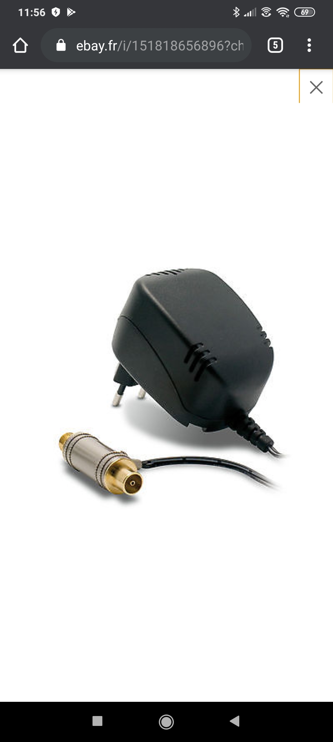

Messagepar Valdingue » 31 Oct 2020 12:32
Salut , non j ai pas vérifié. La connexion sur l antenne mais elle est neuve...
Il n y a qu une seule sortie sur l ampli d origine.
Quand je deconect la deuxième tv ca ne change rien (celle qui est sur le T)
La perte de la 2/3etc se produit le soir et matin, la par exemple j ai la 2/3 avec 83% de signal.
Pour les portable non il n y en a pas a proximité.
Ce lien la?
https://www.cartoradio.fr/index.html#/cartographie/all
En tout cas merci de prendre le temp de m aider

Messagepar Valdingue » 31 Oct 2020 12:58
C est le même genre que celui là

Messagepar marceljack » 31 Oct 2020 13:27
Valdingue a écrit:Salut , non j ai pas vérifié. La connexion sur l antenne mais elle est neuve...
La perte de la 2/3 etc se produit le soir et matin, la par exemple j ai la 2/3 avec 83% de signal.
OK.
Y a-t-il un réglage de gain sur l'ampli du boitier de l'antenne ?
La vue vers l'émetteur est elle bien dégagée de l'endroit où tu as mis l'antenne ?
Valdingue a écrit:Pour les portable non il n y en a pas a proximité.
Pas non plus près du câble de descente d'antenne ?
Oui mais avec la cartographie autour de ton adresse, celle ci est dans la banlieue Est de Lyon.
