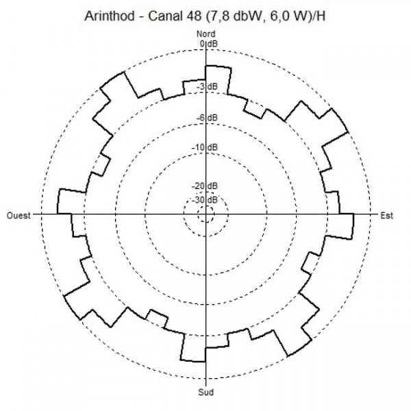

marceljack a écrit:c'est pour ça que je crains que le canal 48 en prenne un coup après ces deux filtres, surtout qu'il est déjà un peu moins puissant que les autres (6W au lieu de 6,9W ...) pour arranger les choses.
En plus j'ai l'impression que notre ami se trouve dans une zone de restriction de PAR sur ce canal.
Diagramme du canal 48

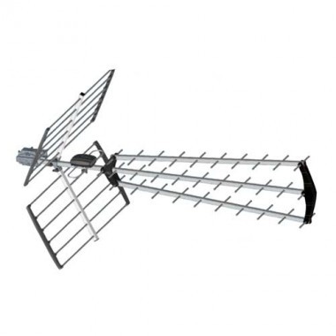

A quoi ressemble ton ancienne antenne? :wink:
Re: Problème réception tnt
Messagepar Valdingue » 31 Oct 2020 19:35
Vu 1358 fois
C était la même que ca mais l ancien propriétaire l avais mise contre la cheminée le plastique avait fondue et elle était toute noir de goudron..
