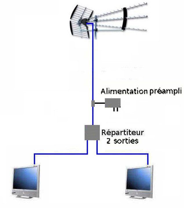

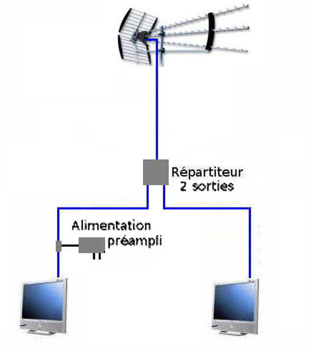

Valdingue a écrit:Il n y a qu une seule sortie sur l ampli d origine.
C est le même genre que celui là
Ce n'est pas un ampli, mais un alimentation prérempli avec un injecteur de courant (c'est le petit boitier ,qui est au bout du fil de l'alimentation)
Ton installation devrais être câble comme cela.
ou comme cela

Messagepar Valdingue » 31 Oct 2020 15:46
Oui c est monté comme sur le deuxième shema,

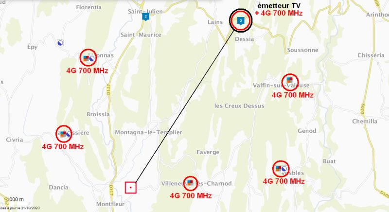

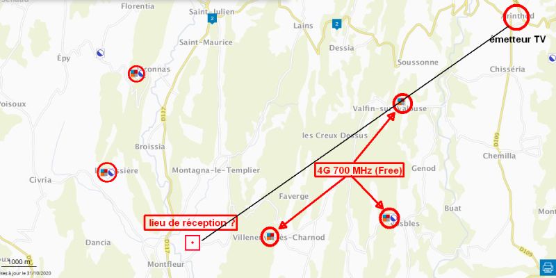

En entrant le nom de ta commune (Montfleur 39320) sans adresse précise sur cartoradion on voit qu'il y a plusieurs stations 4G Free 700 MHz dans les environs dont une assez proche (moins de 2 km) et deux autres moins proches mais presque dans la direction de l'émetteur et 2 autres pas du tout dans la même direction (voir image mais il faudrait que tu voies où tu te trouves réellement par rapport à l'endroit indiqué pour le récepteur).
Comme l'émetteur est très peu puissant et que ton antenne n'est pas filtrée 700 MHz ce n'est pas impossible que le problème vienne de là.
Dans ce cas là la solution est un filtre 700 MHz mais il faut qu'il soit AVANT le préampli, ce qui n'est pas possible avec ton antenne puisqu'il est dans le boitier de l'antenne...
Ce n'est bien sûr qu'une hypothèse à vérifier.

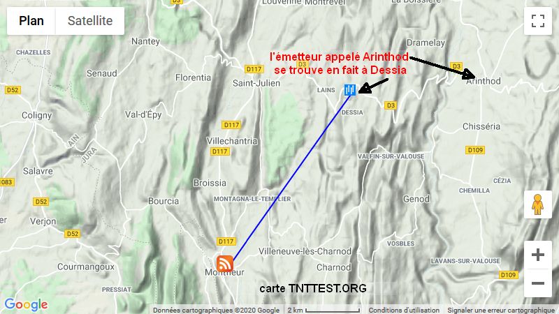

Messagepar marceljack » 31 Oct 2020 17:48
En regardant d'un peu plus près la carte de TNTtest.org on peut voir que l'émetteur d'Arinthod se trouve en fait beaucoup plus près de Dessia que d'Arinthod:
Et en reprenant la carte de Cartoradio on voit que l'émetteur TNT d'Arinthod se trouve sur le pylône TDF qui abrite aussi une station 4G 700 MHz de Free, en plus des autres stations Free des environs.
Je pense que le problème est là ...
Et pour arranger le tout le R1 se trouve sur le canal 48, tout proche de la bande LTE 700 MHz.
Et en plus il est moins puissant que les autres mux !
La réception du R1 risque de ne pas être évidente dans ces conditions ...
