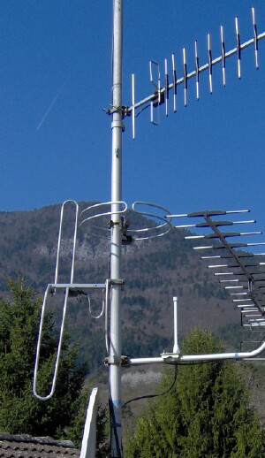

En fait l'antenne en S est faite pour la polar verticale, en horizontal c'est plus que médiocre comme gain, et elle est pas vraiment omnidirectionelle, donc faut bien l'orienter le maximum de gain est perpendiculairement au trombonne...
J'en ai installé deux sur mon mat, une en S et une horizontale en C.
Pour ce qui est de l'ampli, je te conseille pas d'amplifier la FM sur un ampli large bande avec les UHF, pour la FM tu as besoin d'un niveau bien plus faible que en UHF, et si tu es dans un zone ou il y a beaucoup d'emeteurs FM, le seul résultat est que comme la bande passante est large, l'ampli sature a cause de la FM qui te fait baisser le niveau de sortie maxi de ton ampli, ca génère un grand taux d'erreurs sur la TNT, de la transmodulation en bande FM, c'est pas conseillé.
Si c'est vraiment necessaire, le mieux est un ampli dédié a la bande FM, je sais que c'est pas facile a trouver un ampli bande II, mais au pire un large bande avec un coupleur BII devrait convenire.
Si tu as des emeteurs particulier et assez faibles que tu veux recevoir, il faut prévoire une antenne Yagi de 3 éléments pointée dans la bonne direction.

Oui, avec les 2 antennes ca fonctionne bien, et pour tous les emeteurs de la région, en fait c'est souvent les 4 memes radios que l'on écoute, et comme on les trouvent toutes sur le web, la FM a plus vraiment d'intéret, a part dans la voiture...
Pour ONE FM, je pense que le soucis c'etait un autre emeteur sur la meme fréquence, car avec une antenne extérieur c'était pire que avec un bout de fil a l'intérieur, malgré un signal pourtant puissant :mrgreen:
Ca prouve que c'est pas toujours utile d'avoir une pagaille de dBuV sur sa prise, si le signal est pourri.
