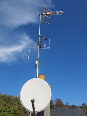

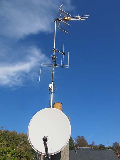

Je m'excuse par avance d'exhumer un ancien sujet, mais j'ai des interrogations au sujet de l'orientation de mon antenne FM extérieure qui recoupent les messages postés ici.
En fichier joint, l'installation présente sur mon toit :
- Une antenne TNT pointée vers Chennevières Sur Marne (94)
- Une antenne RNT omnidirectionnelle...mais tout de même pointée sur Romainville
- et, donc, une antenne FM qui devrait censément être pointée sur le Tour Eiffel. Or, d'après l'un des messages précédents, je comprends que le "S" devrait faire face à l'émetteur, or, dans mon installation, il est positionné comme si l'antenne était dirigée dans la même direction que l'antenne TNT (donc, les signaux en provenance de la Tour Eiffel arrivent de biais sur mon antenne).
Ai-je une bonne compréhension de la chose ?
Par ailleurs, le fait que, dans mon installation, l'un des bras de l'antenne FM passe devant l'antenne RNT peut-il nuire à la réception de l'une ou l'autre des bandes de fréquences ?
Dernière question (éventuellement à voir en MP), connaîtriez-vous un antenniste sérieux en région parisienne ?
Merci pour votre aide.

En fait une antenne FM en S fait les 2 polarisations, mais tu auras le meilleur gain a la vue de ta photo, pour les emeteurs situés dans l'axe de ta parbole, avant et arriere en horizontal, et sur la droite et gauche pour les vertical, c'est un compromis entre les deux, il y a pas de solutions miracle, comme dit précédament j'ai opté pour 2 antennes couplées, une circulaire omnidirectionelle en horizontal et une verticale en S, comme dans la région il y a de tout, et pas a la meme location, mais ca fonctionne tres bien depuis plusieurs années, comme dans la famille chacun a ses radio favorites, obligé de contenter tous le monde :mrgreen:
Juste un conseil, essaye de les espacer un peu plus, ca fonctionnera que mieux, les antennes sont calculéée pour le gain optimum en champ libre, sans obstacles, si tu tu as 2 antennes trop proche ca modifie le diagramme de rayonnement, donc perte de gain.

Merci beaucoup pour cette réponde rapide et complète...qui confirme donc ce que je pressentais : pour la polarisation verticale, mon antenne n'est pas du tout montée dans le bon sens (le "S" devrait être dans l'axe de ma parabole, les signaux de la Tour Eiffel venant de derrière les arbres sur ma photo).
De manière "anecdotique", cela confirme aussi que bon nombre (si ce n'est toutes) les antennes FM que je peux observer autour de moi sont mal orientées (si l'on considère que l'émetteur le plus intéressant aux alentours est la Tour Eiffel et que, de manière exceptionnelle me semble t-il, les stations de Radio France émettent en polarisation Verticale...donc peu d'intérêt à favoriser la polarisation horizontale).
Merci pour vos conseils, je vais voir, donc si je peux optimiser mon installation.

OK, donc si tu veux privilegier la polarisation verticale dans une direction, monte la comme ca:
Mais espace un peu plus tes antennes,ca sera que bénéfique.
