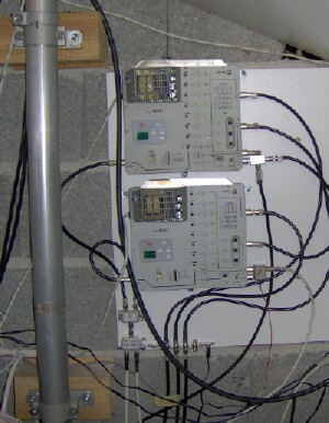

Juste 2 questions à Micky:
l'antenne en S doit être orientée perpendiculairement à l'émetteur: comme sur la photo l'emetteur est dans la même direction que l'eb66wisi?(pour la polarisation verticale);
comment sont couplées les 2 antennes: avec un répartiteur à l'envers?
jeanmtp
Messages: 544
Re: Quelle antenne FM omnidirectionnelle ?
Messagepar miky01 » 14 Aoû 2012 12:20
Oui, l'antenne en S a ses 2 lobes de rayonnement perpendiculairement et maximum pour le vertical, je l'ai orientée pour viser le Salève, tout comme la EB66 du bas, derrière c'est le Jura et y a rien a recevoir en FM...
Pour le couplage la moins mauvaise solution que j'ai trouvé est de simplement utiliser les 2 amplis BII intégrés aux 2 filtres TNT UHF qui font 2x 8 caneaux.
La photo est le premier essai ou j'avais couplé les 2 antennes avec un coupleur large bande, suivi d'un ampli 20dB, mais ca fonctionnait moins bien que d'utiliser directement les 2 amplis selectifs des filtres FAGOR.
Aparament comme une antenne a son gain maxi en vertical et l'autre en horizontal, ca se passe trop mal, malgré le risque que certaines fréquence peuvent se soustraire quand elle sont pas en phase.

voilà une superbe installation pour une simple maison individuelle!!il me semble ne voir que 2 sorties en fin de compte!!
pour ma part j'utilise une antenne en +(croix)destinée à recevoir toutes les directions en horizontal mais suspendue dans le grenier par l'axe vertical et là je capte tout!je l'ai comparée à la fracarro en S ces derniers jours et là je confirme: pour les emetteurs en polarisation horizontale(radio france en gros) elle n'est pas terrible!

miky01 a écrit:
Ouh punaise ! C'est quoi cette installation de dingue ?! :shock:
Tu peux détailler ton matos ?

Messagepar miky01 » 15 Aoû 2012 09:33
jeanmtp a écrit:il me semble ne voir que 2 sorties en fin de compte!!!
C'est en fait une seule sortie, le dernier module est un dérivateur 20dB qui sert de point de mesure pour brancher un mesureur de champs ou autre.
Les dérivateurs pour alimenter les prises sont dans le sous-sol, l'instllation a été faite après la construction de la maison, il a fallut faire avec, et la modifier au fil des années, et c'est devenu un sac de noeud, comme certaines prises sont utilisées pour le SAT, la radio et la TNT...
davidex a écrit:Tu peux détailler ton matos ?
C'est en fait 2 filtres programable (station agile) qui permettent de filtrer 8 canaux UHF chacune + BIII et BII, c'est bien plus efficace que un ampli large bande, qui lui permet pas d'égaliser les niveaux et réjecter les caneaux pollueurs.
Ca me permet aussi de réinjecter dans l'installation la video de mes décos sat.
