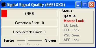

Alexmothe93 a écrit:Je n'ai aucune indication sur le signal reçu, j'ai le logiciel Win TV v7. Mais je suppose qu'il y a un logiciel très complet pour obtenir les informations sur le signal en lui-même et que vous allez me dire son petit nom :mrgreen:
Démarrer, Programmes, Hauppauge WinTV, Signal monitor.

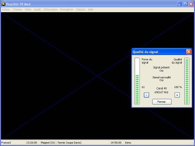

Voilà ce que j’obtiens avec l'antenne externe branchée, la petite déployée :

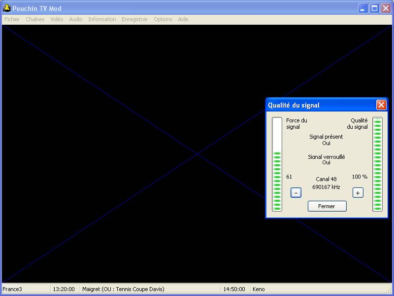

Plusieurs choses:
- Tu ne peux pas te fier à la force du signal donnée pas Pouchin. Il faudrait l'avoir paramétré pour ton tuner.
- Il faut au moins recevoir une chaine. Sur ton image, Pouchin ne semble pas capter FR3, pour débuter, il faut au moins capter une chaine plus ou moins bien. Idem pour le signal monitor.
- Sur ton image, le signal monitor dit que tu ne reçois rien (master lock en rouge). Tu ne peux donc avoir aucune indication valable.
- Rien ne t'empêche de lancer Pouchin sur une chaine, son moniteur, et en même temps le signal monitor d'Hauppauge. Leurs indications ne sont pas immédiates, il y a un retard de quelques secondes.
