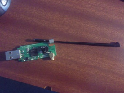

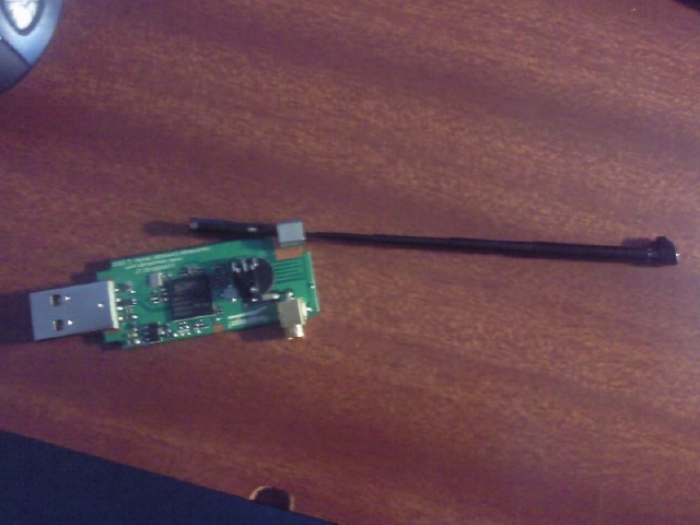

Effectivement, l'antenne est solidaire, j'ai fait une photo :mrgreen:
Déjà est-ce que je dois rendre l'antenne ? C'est qui est le plus important vu que je peux la rendre que jusqu'à samedi prochain :mrgreen:
Ensuite, à quelle longueur dois-je déployer l'antenne ?

Messagepar Maurice83300 » 25 Sep 2011 11:05
Alexmothe93 a écrit:à quelle longueur dois-je déployer l'antenne ?
Je dirais soit 13 cm, soit 26cm en incluant la longueur rentrée.
Vérifier laquelle des deux donne le meilleur résultat.

Messagepar Alexmothe93 » 25 Sep 2011 11:11
L'antenne fait 12 cm entièrement déployée ;-)

Re: Réception bizarre et hasardeuse...
Messagepar Maurice83300 » 25 Sep 2011 12:31
Il faut donc la déployer entièrement, sauf, bien entendu, lorsque tu essaies de faire fonctionner l'antenne intérieure. Auquel cas, il faut la rentrer au maximum.
As-tu la possibilité de faire un test en te plaçant près d'une fenêtre orientée dans la même direction que l'émetteur ?
Messagepar Alexmothe93 » 07 Oct 2011 21:14
J'ai rendu l'antenne externe. L'adaptateur pour brancher une antenne étant mort (de la m****) j'ai soudé un câble coaxial avec une fiche mâle au bout. En y rajoutant un autre câble j'arrive à capter la TV (mieux qu'avec l'antenne metronic). Je cherche surtout un logiciel pour regarder la télé pour l'instant, WinTV est trop gourmand et PouchinTV ne marche pas.
