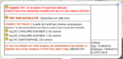

Voici les notes que j'ai obtenu (fichier joint
attachment=0]2012-08-18_121131.png[/attachment]
2012-08-18_121131.png -->

Messagepar julien74 » 18 Aoû 2012 11:18
Excuses-moi , j'avais édité mon précédent message sur la partie concernant Astra 1 , mais tu as dû poster ton message avant :wink:
Donc je te redis "Comme tu es sur Astra 1 , tu ne pourras recevoir en clair que Arte , Direct 8 , LCP , BFM TV , I>Télé , Arte Allemagne HD et les programmes en clair de Canal+ , Canal+ Sport , Canal+ Décalé."
