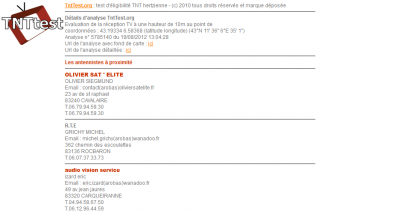

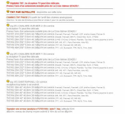

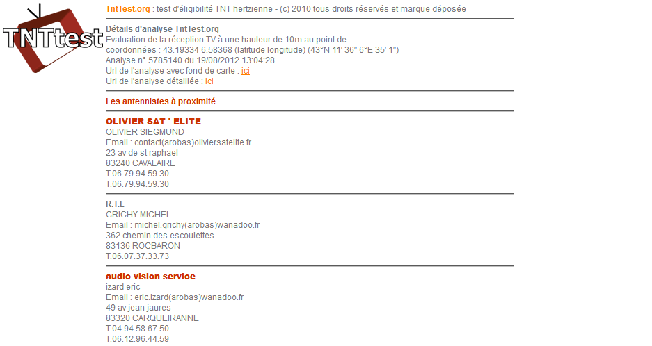

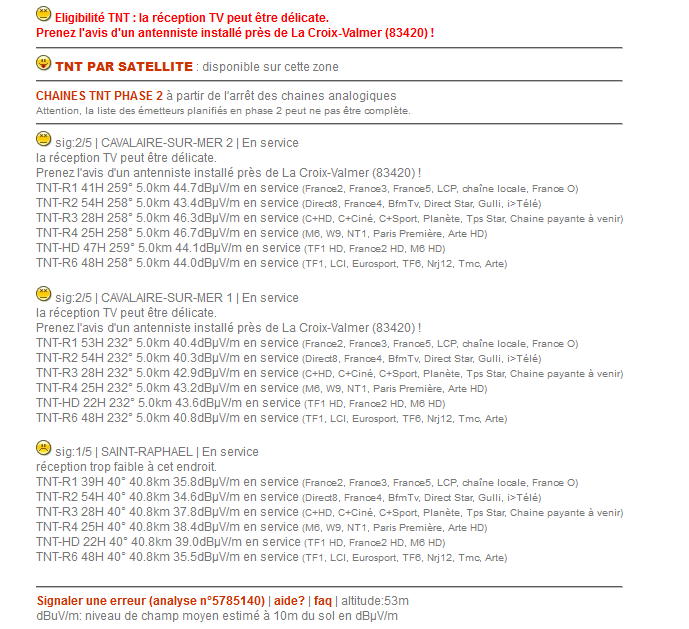

Messagepar bernard7715 » 18 Aoû 2012 22:02
Milou83 a écrit:
Un signal de 2/5 ne convient pas pour avoir une antenne TNT ? Quel est le minimum ?
Cette note de 2/5 n'est pas une évaluation précise, Peux tu nous posté la page des détails du test. Qui est plus technique
Pour accédé a cette page, il suffi de cliquer sur le texte en rouge " Tout les détails de cette analyse" en bas de la fenêtre
Avec une installation bien conçu, on peut recevoir partir de 38/ 40db.
Re: Reception des chaînes gratuites (1 à 18) par satellite.
Messagepar Milou83 » 19 Aoû 2012 12:09
N'étant pas là hier soir, je n'ai pas pu répondre plus tôt.
Les détails du test sont en pièces jointes.
Merci.

Messagepar Maurice83300 » 19 Aoû 2012 13:31
Ces détails ont bien été optenus avec l'antenne positionnée pile sur ta maison grâce à la vue satellite (vu la déclivité du terrain, c'est très important)?
Je ne suis pas certain d'avoir bien repéré ta maison, il se peut donc que la direction de l'émetteur soit masquée par des arbres assez hauts. C'est le cas ?
Si oui, une antenne rateau devrait être assez haute pour dépasser cette hauteur, mais cela me semble jouable.
