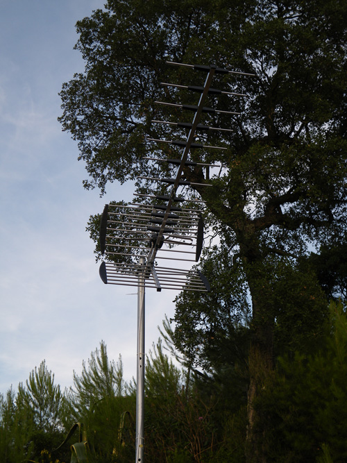

julien74 a écrit:Bonsoir , :Couc:
Tu aurais la possibilité d'avoir une photo de ce râteau? :wink:

Messagepar Milou83 » 07 Oct 2012 10:19
Je vous pris de m’excuser, j'avoue que j'avais complétement zappé pour la photo du rateau.
Je vous la fournis en pièce jointe.
Merci d'avance.
Anonymous : A la base je voulais recevoir la télé sur l'ordinateur via le satellite, mais en tombant sur ce forum, on m'a vite fait comprendre que ce n'était pas le bon choix étant donné qu'il y a plein de contraintes (chaines cryptées et compagnie), donc vous m'avez redirigé sur la TNT. Par chance un ami disposait d'un râteau qu'il a pu me donner et que j'ai installé. Cela fonctionne mais je perds complétement le signal de temps à autre des chaines HD.
IMGP0049222.jpg -->

Messagepar julien74 » 07 Oct 2012 14:47
Bonjour Milou , :Couc:
Pour l'instant , tu as juste brancher l'antenne directement à ton tuner TNT?
Tu n'as pas mis d'ampli d'antenne pour l'instant?
Ton antenne pointe sur l'émetteur de Cavalaire 2 "Les hauts de Cavalaire"? Si c'est bien lui , saches qu'il diffuse bien les 3 chaînes sur le canal UHF 22 et pas sur le canal UHF 47. :wink:
Ton antenne à l'air très bien :D
Le fil qui vient de l'antenne passe dans ton grenier?
Tu peux accéder facilement à ton grenier?
Tu as une prise 220 Volts au grenier?
Je pense que si tu n'as pas d'ampli le soucis du R5 peut provenir de là , il faudrait mettre un ampli intérieur (entre 15 et 30€) dans ton grenier pour booster un peu ton signal car actuellement tu dois recevoir le multiplexe HD R5 avec un signal "moyen".

J'habite dans une maison coupée en 4, j'ai donc 3 voisins et je n'ai pas de grenier.
Donc pas de prises de 220 volts.
Mon antenne ne se situe pas sur le toit, je n'ai pas le matériel pour monter dessus et je vois mal de toute manière comment la fixer.
J'ai du bricoler, j'avais un mat d'antenne, je l'ai accroché dessus et le mat, je l'ai fixé a un poteau à linge qui a une fixation en béton dans le sol. Donc elle bouge pas trop ça va, même comme aujourd'hui où il y a du vent (La réception n'est pas altérée). Mais j'ai de toute façon prévu de couler du ciment au pied du mat pour mieux la fixer prochainement.
