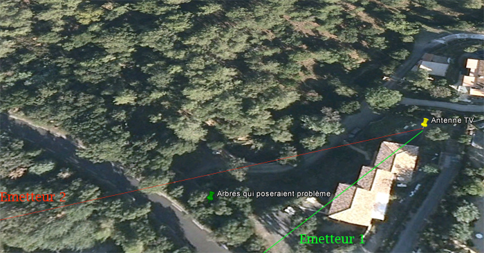

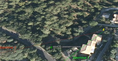

Je vais essayer de faire un plan sur google earth pour montrer le problème.
EDIT : Voila un peu ma configuration "relief" en attendant de meilleures photos "à l'echelle".

Je vais refaire mon plan avec les directions des emetteurs.

J'ai mis à jour la photo et j'ai représenté approximativement les directions des émetteurs.

Est-ce que les maisons cachent la vue en direction de Cavalaire 1? :wink:

Tel que mon mat est placé, ma maison cache la vue. Au fait je me suis trompé, je crois bien que Cavalaire 1 est en fonction, la derniere fois j'ai capté les chaines france2, france3... sur le canal 54 (emetteur 1) je crois en plus du 41 (emetteur 2). Du coup pour pas avoir les chaines en double, j'ai spécifié seulement les bons canaux pour la recherche.
