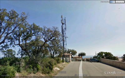

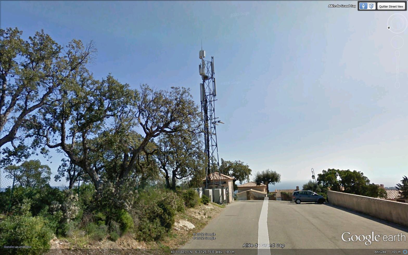

Tu es déjà aller en voiture à l'endroit où se trouve l'émetteur de Cavalaire 2 Les Hauts e Cavalaire? :wink:
Non je n'y suis pas allé en voiture, c'est vrai qu'il faudrait que je le fasse pour regarder si il est grand, mais bon google earth m'a donné une idée ;)

Sais-tu si depuis l'endroit où se trouve le pylône des Hauts de Cavalaire on peut voir l'émetteur de St Raphaël Pic de l'Ours ou l'émetteur de Hyères Cap Bénat ou l'émetteur de Cavalaire 1?
De sur, on voit l’émetteur 1, pour Hyères je ne sais pas et pour St Raphaël il faudrait jeter un coup d'oeil avec des jumelles.

Pour Cavalaire 1 , est-ce que c'est l'émetteur que le CSA appelle "Ramatuelle"?
Non, Ramatuelle c'est a l'opposé de Cavalaire, ils l'appellent je crois Emetteur 1 : La vigie.
