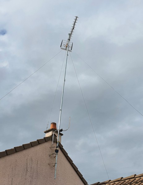

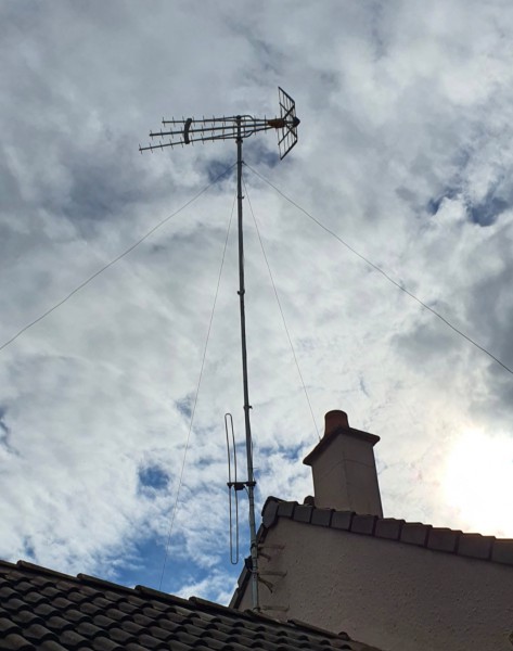

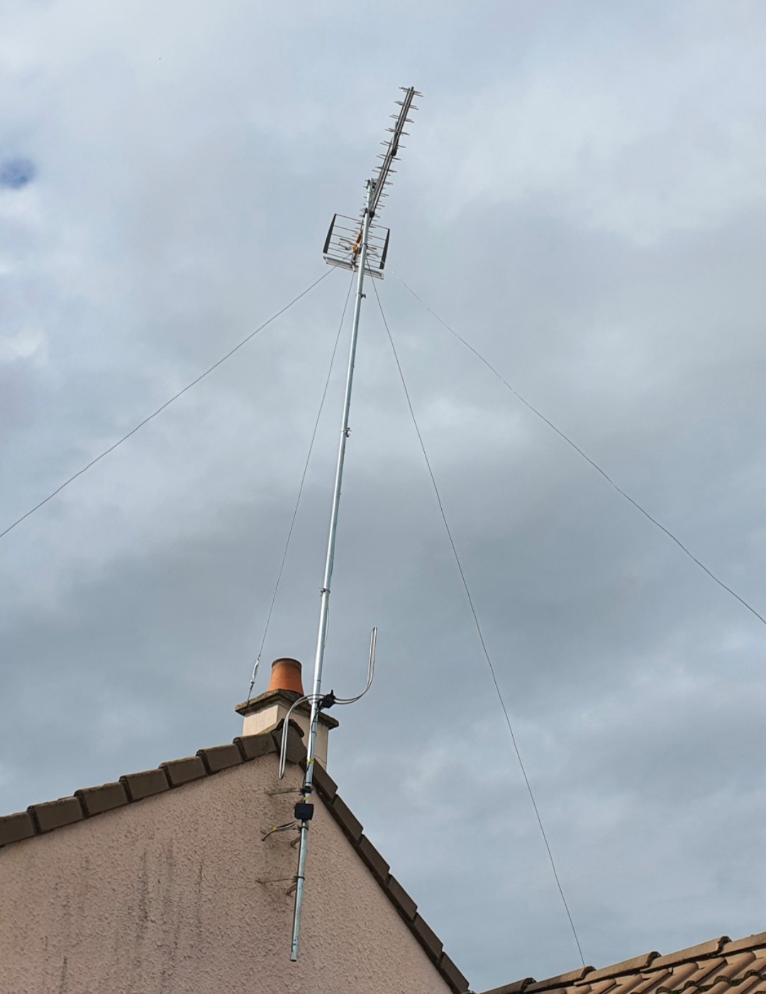

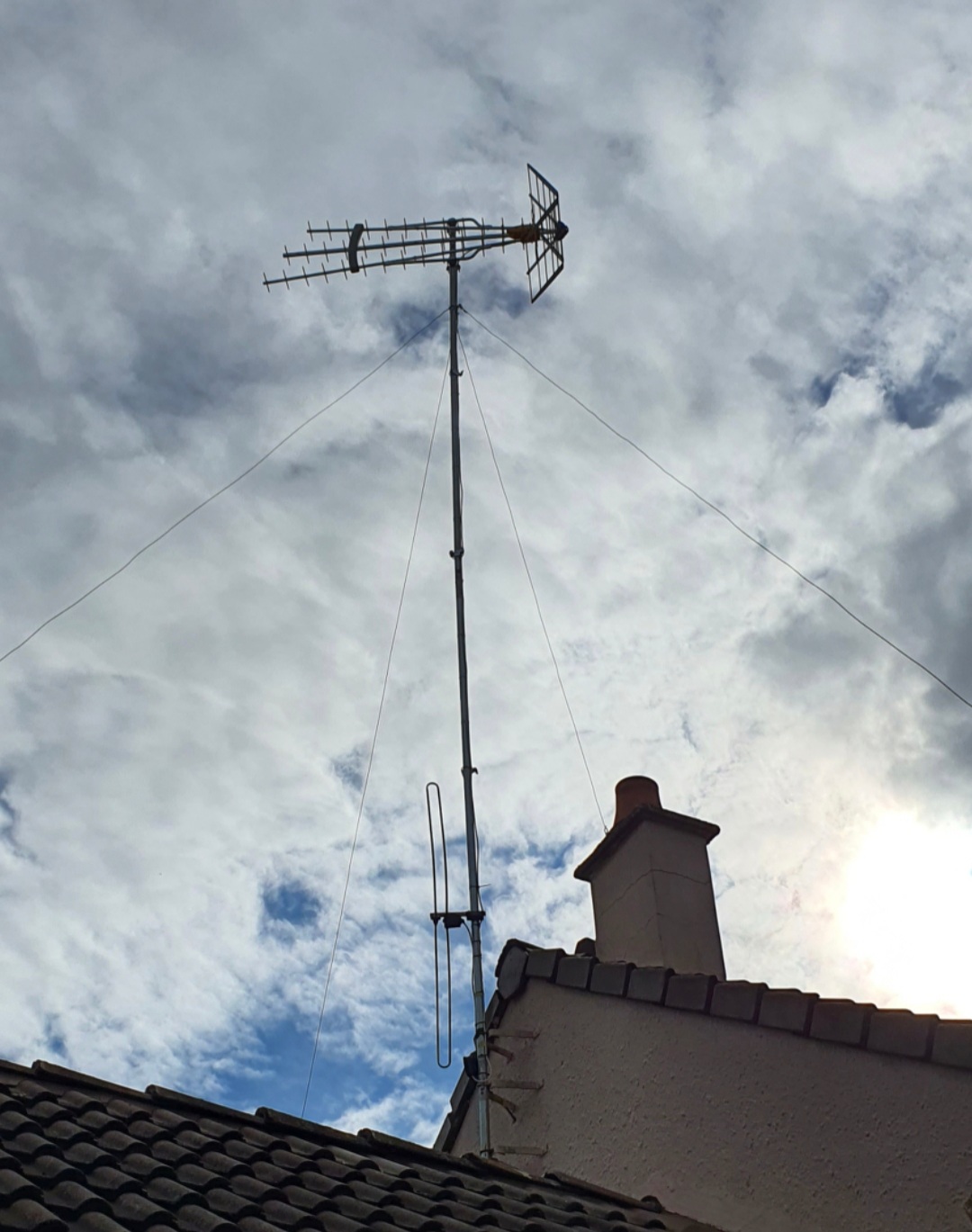

Messagepar cedric76890 » 06 Juil 2021 22:16
Screenshot_20210706-205936_Gallery.jpg -->
Photo installation
Photo installation

Voici la photo de l antenne sous les 2 angles .
Screenshot_20210706-210035_Gallery.jpg -->
Photos de la nouvelle antenne

Je viens de voir en mettant la photo que l 'antenne est inversé, non ?
Le plus grand brin doit être vers le haut me semble t'il.... :oops:
Ceci peut il avoir une incidence sur la réception ?
Et surtout, pourquoi ça fonctionne le jour ??

Messagepar bernard7715 » 06 Juil 2021 23:32
cedric76890 a écrit:Je viens de voir en mettant la photo que l 'antenne est inversé, non ?
Oui est monté a l'envers, la barre la plus court dans être en bas.
Dans cette position le boitier connexion est mal protégé de l'humidité, car il doit avoir un petit trou pour évacué la condensation.

Messagepar jeanmtp » 07 Juil 2021 11:38
Voilà une belle installation avec une des meilleures antennes pour réception difficile quoique volumineuse et lourde, la DAT 75 de Televes,avec en plus la FM plus bas,c'est rare!
Effectivement la DAT75 est montée à l'envers et le dipôle a pu prendre l'eau mais cela explique mal la différence de réception entre nuit et jour ou alors une limite de réception liée à la corrosion dans le dipôle....
S'il faut tout remettre à l'endroit:bonjour le travail pour tout démonter avec ces haubans!
