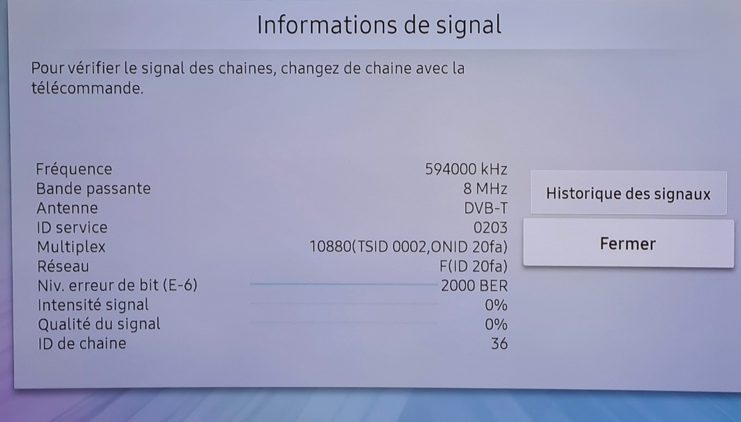

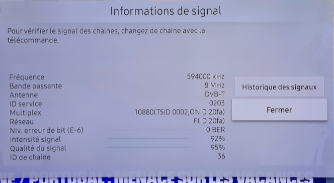

Merci pour ton retour , alors j'ai une question, je ne peux pas mettre de pré-ampli sur cette antenne , lorsque je l'installe , fait je n'ai plus rien sur la tv et le voyant du pré ampli ne s'allume pas , je pense que cette antenne n'est pas passive mais electronique ou alors que dois je monter comme pré-ampli ?
Pour le signal , à 18h30 ce soir , plus rein , 0 sur le canal 39 (BFM) alors qu'à 20h38 tout est revenu , 87%-95% , je ne comprends pas ce qui peut exploser le signal à ce point là.

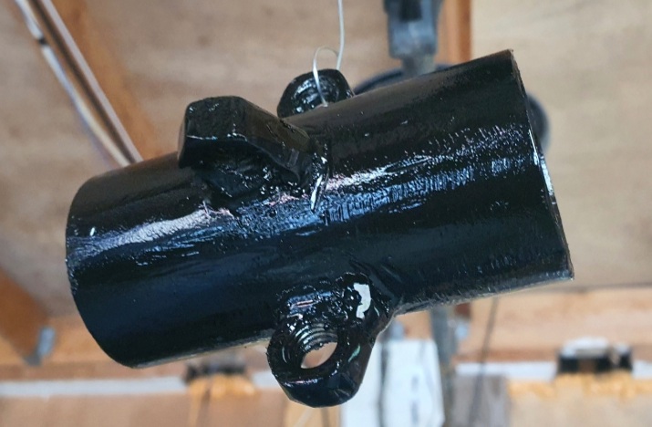

Pour m'aider à tourner l'antenne facilement avec les haubans, je vais installer une bride faite maison en inox , je joint la photo également. Hate de faire tout ca lundi si le temps le permet.

18h38 -canal 36 à 0 ce jour --|--
Screenshot_20210708-220429_Messages.jpg -->
R36 à 0

Canal 36 à 20h38 , impeccable

Bride inox de 41 interieur faite maison pour la glisser sur le tube de l'antenne de 40 au dessus d'un collier de serrage afin de tourner facilement l'antenne et d'éviter qu'elle tourne lors du serrage des haubans :oops:
