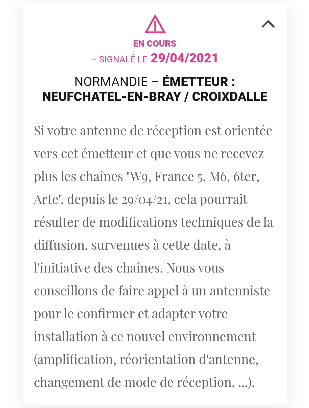

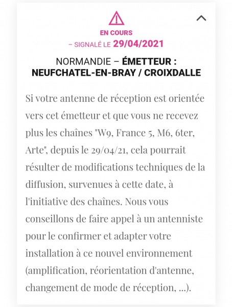

Messagepar cedric76890 » 13 Juil 2021 10:14
Bonjour palo
Ok , merci de l'info , je ne savais pas, mais il parle d'un problème sur le R4 : voici la source de l'annonce et copie écran :
https://www.recevoirlatnt.fr/liste-incidents
Cédric

Re: Réception difficile sur Saint vaast du val
Messagepar cedric76890 » 13 Juil 2021 16:00
Bonjour Emmebel
Peux tu me donner la source de l'information que le R4 est passé à 5 kw depuis le 29.04 ?
Car ici c'est plutôt le contraire :cry: , le signal est plus bas depuis le 29.04 sur le R4 et non plus fort ?

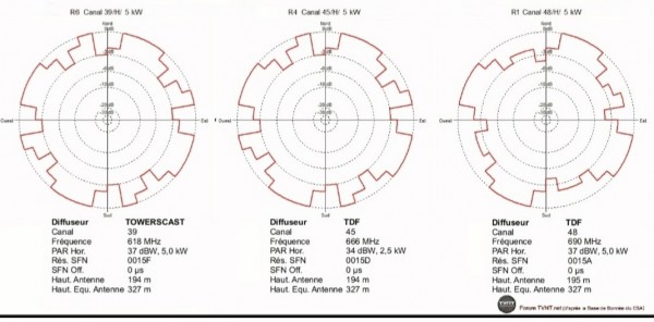

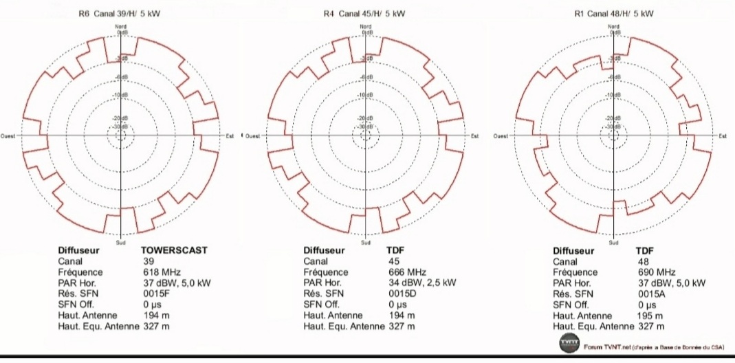

Messagepar Emmebel » 13 Juil 2021 23:29
cedric76890 a écrit:Peux tu me donner la source de l'information que le R4 est passé à 5 kw depuis le 29.04 ?
Comme l'a dit Bernard7715 la Base de Données du CSA donne 5kW comme puissance pour le R4 de Neufchâtel.
J'ajouterai que c'est depuis depuis la mise à jour du 3 mai que le R4 figure dans la Base de Données avec une puissance de 5kW.
Cette information est confirmée par une décision du CSA datée du 14 avril dernier et publiée au Journal Officiel du 22 avril, et autorisant une puissance de 5 kW pour le R4 de Neufchâtel : Décision n° 2021-395 du 14 avril 2021
julien74 a écrit:Est-ce que le nouveau pylône du diffuseur Towercast est moins haut que le pylône TDF historique? :wink:
Est-ce que le nouveau pylône du diffuseur Towercast est situé au même endroit que le pylône TDF historique?
Si le nouveau pylône du diffuseur Towercast est moins plus bas que le pylône TDF historique, c'est peut être pour ça que le R4 est diffusé avec 5 kW sur Towercast alors que ce n'était que 2,5 kW sur le pylône TDF historique, pour compenser le fait que les antennes d'émissions TNT du R4 sont moins haute sur le pylône Towercast?
Comme l'a dit Palo et d'après la Base de Donnée du CSA, TOWERCAST n'a pas de pylône sur le site de Neufchâtel, il diffuse donc le multiplex R4 depuis le pylône TDF.
La hauteur de l'antenne utilisée par TOWERCAST pour le R4 (195m) est la même que pour les multiplex R2, R3, et R7 ; elle est aussi identique à celle utilisée par TDF pour le R1. Seul le R6 est diffusé avec une antenne très légèrement plus basse (194m.) ce qui ne doit pas avoir beaucoup de conséquences.
De plus les limitations de rayonnement du R4 sont les mêmes que pour le R6 et identiques à ce quelles étaient avant le 29/04.
A noter que les autres multiplex ont des limitations de rayonnement un peu différentes (voir le tableau élaboré par Bernard7715 dans la description de l'émetteur).
Donc, si les données publiées par le CSA sont exactes, pour le R4 de Neufchâtel, la puissance émise actuellement devrait dans tous les cas être le double de celle émise avant le 29 avril.
