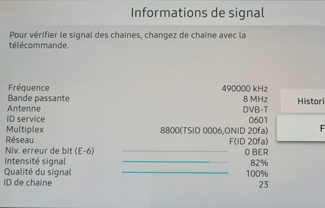

Messagepar cedric76890 » 11 Juil 2021 19:42
Screenshot_20210711-191922_Gallery.jpg -->
Réception tnt chez moi st vaast du val
Bonsoir Bruno
Alors pour répondre à la question du matériel, avant de monter une telle antenne j'ai essayer avec mon matériels perso (antenne casto avec ampli et pré ampli), ou chez moi je capte très bien la tnt et comme tu le dis , je suis à 250m de chez mes beaux parents , mais sur la colline et non dans la cuvette, mon antenne chez moi est orienté sur rouen , et je n'ai aucun soucis de réception 100% en qualité.
Pour la hauteur du mat , avant de monter de 3m supplémentaire, je ne capté pas le 23 sur rouen , maintenant oui.
Pour le type d'antenne , les antenistes ici installe que des trinappes à st vaast du val , suffit de voir sur les toits.
Et surtout avant l'arrivée des éoliennes, il ni avait aucun soucis de reception sur croixdalle , donc oui , ceci a été réfléchi avant l'achat de telle équipement pour essayer de capter la tnt sur rouen en fond de colline (endroit difficile)
Encore une fois , ceci ne m'explique pas pourquoi je capte très bien la télé en journée et non le soir entre 18h30 et 20h30!!
Ces équipements sont protégé 5g , 21ch-48ch.
Voici Capture écran de chez moi ou la qualité est à 100% et le signal est un peut plus bas.
A suivre lundi ou mardi , au démontage et remontage , mais je vais aussi essayer de changer d'emplacement histoire de voir.
Merci encore pour vos réponses et votre aide.
Cedric

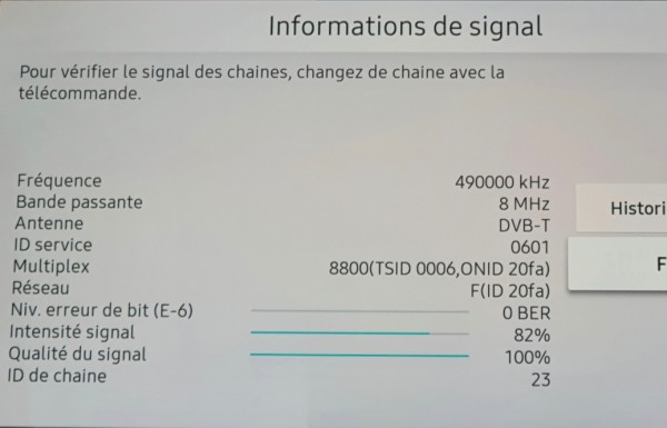

cedric76890 a écrit:
Bonsoir Bruno
Cedric
