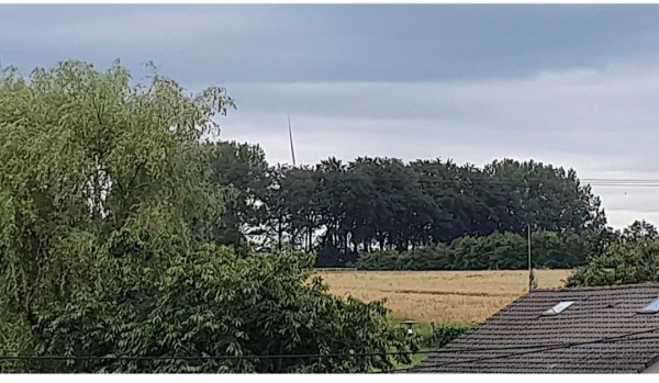

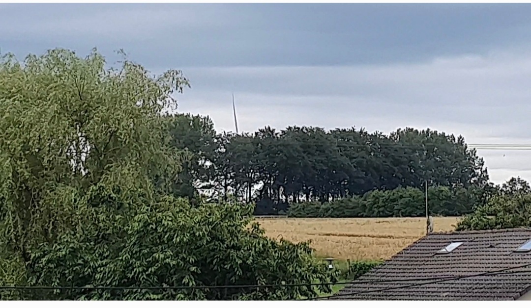

Bon installation remonté sur croixdalle , avec les haubans retiré , antenne à l'endroit et donc baissé de 1m50 . Reception nickel de toute les chaines , mais les éoliennes sont à l'arrêt. Signal à 94% et qualité à 96% sur le canal 23. A voir lorsque les hachoirs vont tourner .
Je joint une photo vue du toit ,ou l'on voit l'éolienne en pleine axe 70 deg vers croixdalle .
A suivre
Cedric

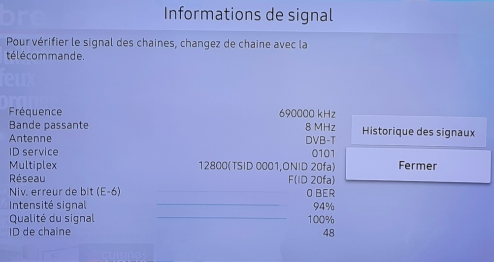

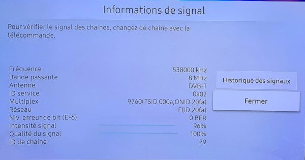

Messagepar cedric76890 » 12 Juil 2021 13:50

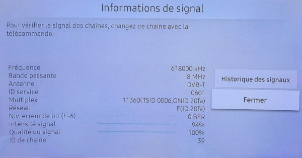

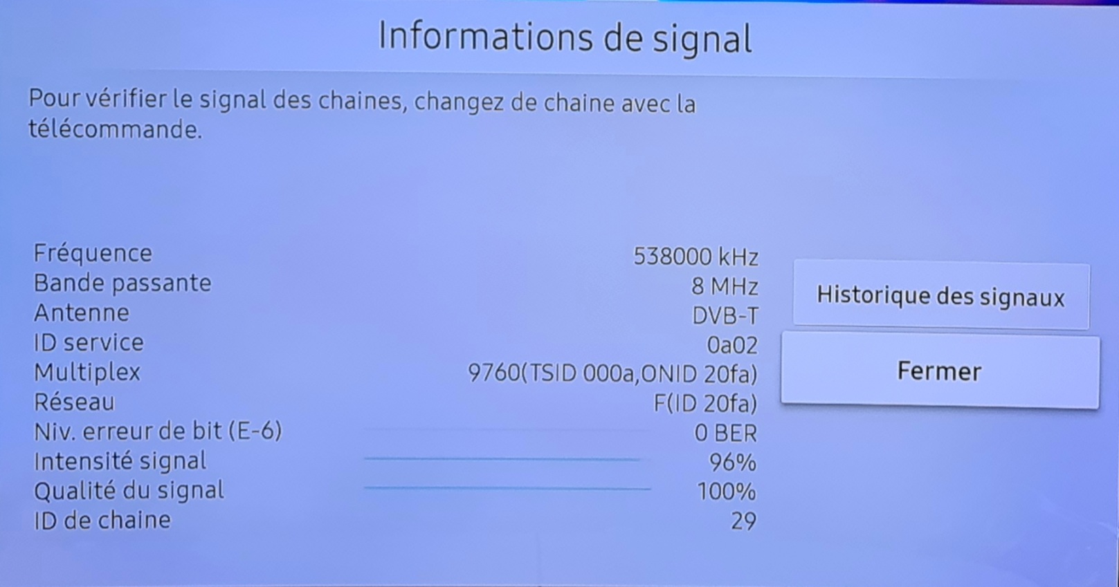

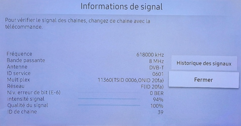

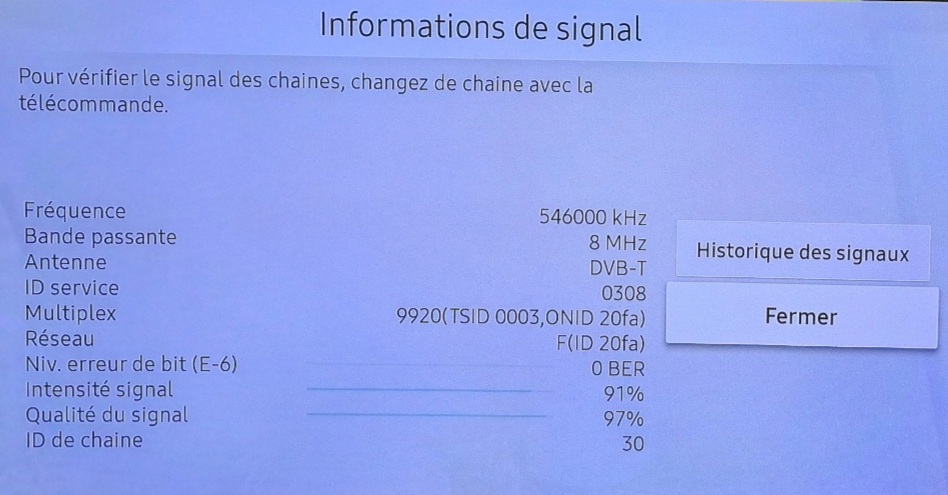

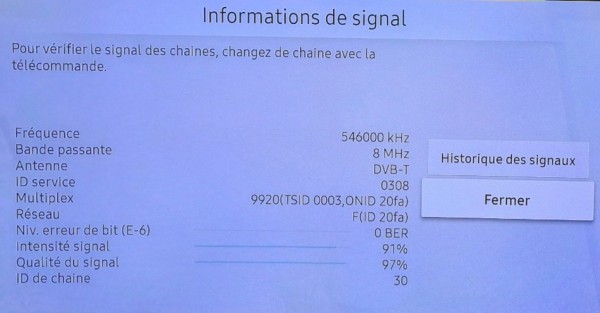

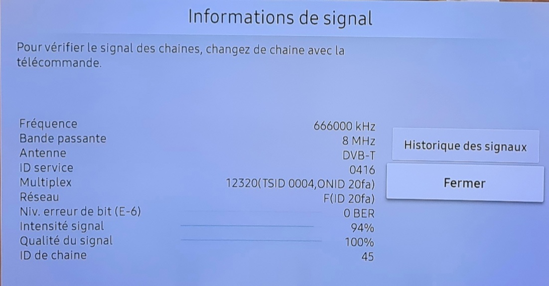

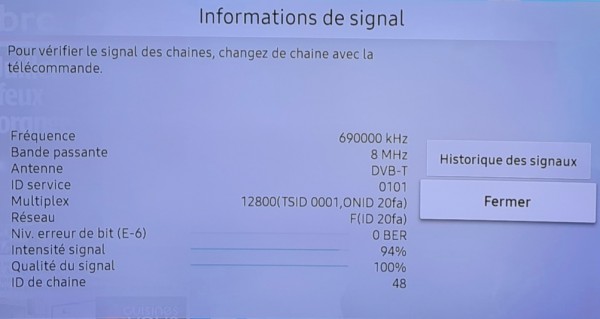

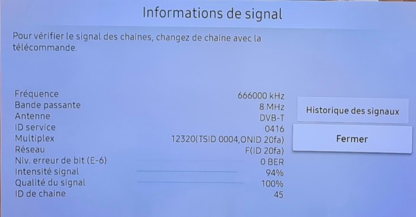

Re bonjour à tous,
Voici le résultat a 13h00sur la une et la 6 , sachant que le canal 6 est le plus faible de croixdalle :
Qu'en pensez vous ?
Cedric

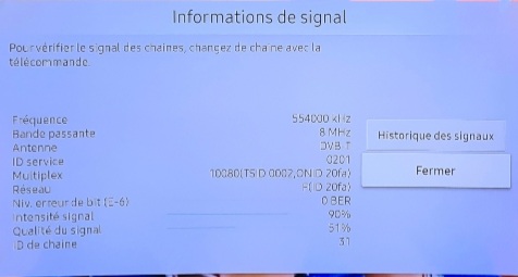

Re: Réception difficile sur Saint vaast du val
Messagepar cedric76890 » 12 Juil 2021 14:11
Vu 1829 fois
Et Pour finir le canal 31 , c'est le seul ou la qualité est inférieur au signal !!
Hâte de voir ce soir....
Cedric

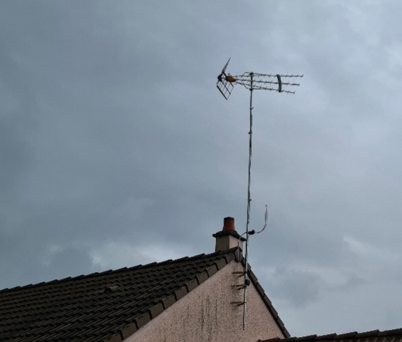

Photo de l'installation terminé :
Vu 1829 fois
Cedric

Messagepar cedric76890 » 12 Juil 2021 20:46
Bonsoir à tous ,
Alors je vais conclure ce soir , les éoliennes tournent pleine balle depuis 17h00 . Tout fonctionne parfaitement avec l'antenne et l'ampli televes , on voit tout de même la différence.
La une à baissé de signal a 70% et de qualité à 92%.
Donc aucune coupure sauf sur la 6 qui bug légèrement, mais c'est la faiblesse de l'emetteur de croixdalle amplifié par les éoliennes , je penses.
Merci encore pour vos retours.
Cedric de Normandie
