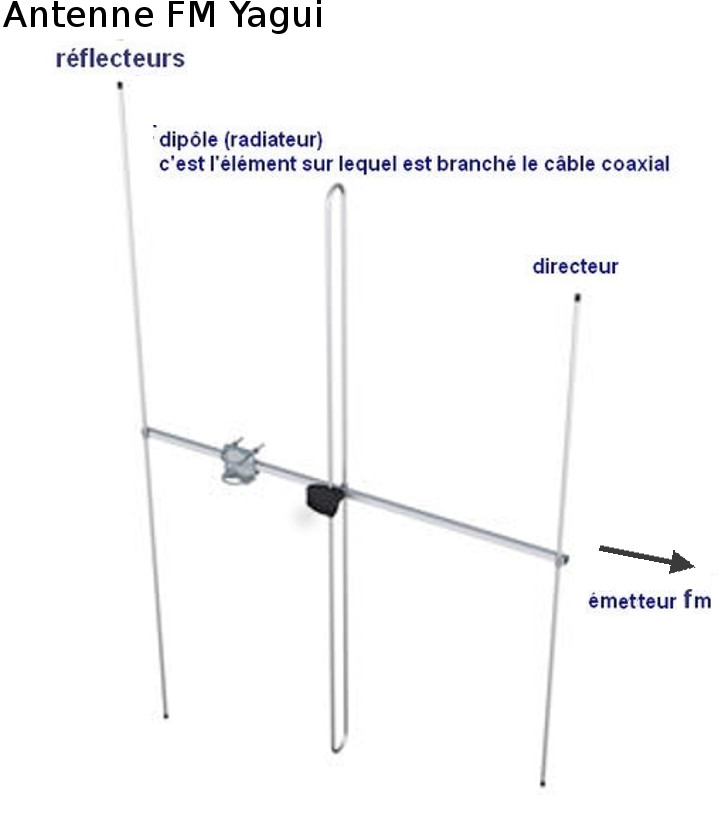

Oui l'idéal serait don une antenne Yagi en polarisation verticale. Quelle est la différence avec une antenne en S ? Si je comprends bien, la Yagi est plus puissante ?

En fait je pense que l'antenniste a mis la seule antenne FM qu'il avait en stock, il n'a pas pensé à mal, mais généralement les antennistes posent ce genre d'antenne FM omnidirectionnelle sur le toit des maisons et des immeubles.
Dans ton cas comme tu as envie de capter des radios FM parisiennes il ne faut surtout pas une antenne omnidirectionnelle mais au contraire comme le dit Nono63 une antenne directionnelle pointée vers Paris et pointée dans la bonne polarisation (verticale).
L'antenne que tu as actuellement sur le mât n'est pas directionnelle donc même en la pointant vers Paris ça ne va pas spécialement favoriser la réception des radios FM et tu continueras à bien capter des radios FM de Rouen et des radios FM de l'Eure.
De même ton antenne actuelle n'a pas spécialement de polarisation donc même en la mettant dans tous les sens tu ne vas pas spécialement pouvoir mieux capter des émetteurs émettant soit en polarisation verticale ou en polarisation horizontale.
Avec l'antenne sur la photo de Nono63 tu peux la diriger vers Paris et tu peux la mettre en polarisation verticale donc la réception FM sera bien meilleure.
Surtout que ton antenne FM actuelle n'a quasiment aucun gain, alors que l'antenne directionnelle de la photo de Nono63 tu as un bon gain.

greg27 a écrit: Quelle est la différence avec une antenne en S ? Si je comprends bien, la Yagi est plus puissante ?
Pas puissante, sensible :?
L'antenne S en capte dans les 2 polar. Alors que la Yagi ne capte qu'une seule polarisation.
Par contre la Yagi est beaucoup plus sensible, d’ailleurs plus elle comporte de directeurs plus elle est sensible et directive.

La Rolls des antennes FM , si avec ça tu n'as pas ce que tu veux , c'est que la réception est impossible !
Wittenberg WB-205
https://asset.conrad.com/media10/add/16 ... oit-fm.pdf
A monter en polarisation verticale avec un bras de déport pour la décaler suffisamment du mât de support . :wink:

Avec une antenne FM Yagi directionnelle, tu vas pouvoir pointer ton antenne FM en polarisation verticale et en direction de Paris ce qui permettra de mieux recevoir Paris tout en recevant moins fort France Culture Maudétour et aussi la radio locale.
