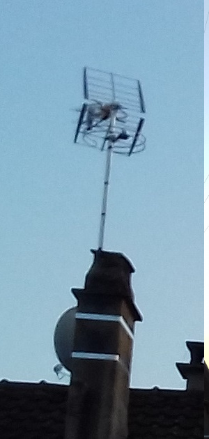

La semaine dernière, j'ai fait poser une antenne FM ronde par un pro sur le toit. La réception est un peu meilleure mais ce que je ne comprends pas c'est la différence entre ce que je capte depuis ma voiture et depuis ma chaine hi-fi avec l'antenne sur le toit. La réception depuis la voiture est très très bonne. Je capte 80% des radios de Paris quasiment et sans grésillement ! Si je roule à 10 km alentours, le signal tient bon alors que pour ces mêmes radios, je n'ai rien à la maison. Comment expliquer une si bonne réception dans ma voiture ? Je précise que c'était la même chose avec ma voiture précédente. (Franchement, j'ai bien envie de mettre un autoradio et une antenne de voiture dans la maison si je peux :lol: )
Sur la facture du poseur d'antenne, je vois qu'il y a un ampli donc inutile d'en ajouter selon moi.

Peux-tu nous poster une photo de cette antenne ?

Oui bien sur. Voici deux images. Sur la première l'antenne et sur la deuxième, on voit la ligne qui passe légèrement au dessus la maison. J'ignore si ça peut jouer un peu...

greg27 a écrit: j'ai fait poser une antenne FM ronde par un pro sur le toit
C'est un antenniste qui a installé l'antenne ou un électricien qui se dit antenniste.
C'est du compacte, Les 2 antennes sont bien trop proches l'une de l'autre.
Quand a l'antenne, moi j'aurais plutôt installé une antenne omnidirectionnelle en S, ce type d'antenne permet de recevoir les ondes en polarisation horizontale et en polarisation verticale.
Car certains émetteurs émettent en polarisation verticale d'autres en polarisation horizontale.
Ton antenne omnidirectionnelle privilégie la polarisation horizontale au détriment de l'autre polarisation, verticale

C'est un antenniste qui l'a installée.
Les 2 antennes ont d'ailleurs été posées le même jour. J'ai moi aussi pensé qu'elles étaient trop proches mais j'ai laissé le pro gérer et faire son travail. Bon aujourd'hui elle est installée ici même si le modèle en S aurait été préférable, je ne peux pas faire grand chose. Pensez vous que la ligne électrique à proximité à une influence ? Y a t'il des petites techniques pour améliorer la réception ?

Messagepar kiki37 » 21 Sep 2021 23:18
Bernard 7715 Image
et ça se dit "un pro" :?: :gratt:
greg27 a écrit:Sur la facture du poseur d'antenne, je vois qu'il y a un ampli donc inutile d'en ajouter selon moi.
l'ampli est pour la FM ou pour la TNT....ou pour les deux ?

greg27 a écrit:je ne peux pas faire grand chose.
Si : l'antenniste a une obligation de résultat

Déjà , cette antenne FM est uniquement conçue pour recevoir les émetteurs en polarisation horizontale et en omnidirectionnel donc les gros émetteurs historiques de Radio-France . Si tu veux capter les radios privées de Paris ce n'est pas du tout ce type d'antenne qu'il te faut . Et d'ailleurs toutes les FM de Paris sont en polarisation verticale, même les RF !
Pour un pro , je trouve bizarre le positionnement de l'antenne FM , elle devrait être soit au sommet du mât ou alors en milieu de mât si l'UHF nécessite d'être au maximum de hauteur . Là il ne te reste qu'à la descendre un peu pour l'éloigner de l'autre ce qui provoque des perturbations de réception .
Pour avoir les FM de Paris vu que tu es déjà assez loin , il te faut une Yagi FM avec 3 éléments directeurs et montée en polarisation verticale avec un bras de déport .
Comme celle-ci mais montée en vertical :
C'est un antenniste qui a installé l'antenne ou un électricien qui se dit antenniste :?:
C'est du compacte, Les 2 antennes sont bien trop proches l'une de l'autre :!:
Cette installation, c'est vraiment n'importe quoi pour la FM.
Une antenne ne doit jamais être installée à moins de 1/4 de la longueur d'onde (ou mieux 1/2 de la longueur d'onde) de toute masse métallique (pour la FM cela fait respectivement environ 75 cm et 1,50 m).
A moins de cette distance les caractéristiques de l'antenne sont gravement perturbées.
bernard7715 a écrit:Quant a l'antenne, moi j'aurais plutôt installé une antenne omnidirectionnelle en S, ce type d'antenne permet de recevoir les ondes en polarisation horizontale et en polarisation verticale.
Aujourd'hui la plupart des émetteurs FM (voire tous selon le site d'émission) sont en polarisation verticale car cela favorise la réception en mobile.
"L'installateur" a probablement voulu se débarrasser d'un ancien stock. :(
