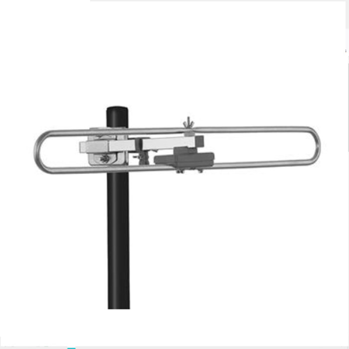

Chez 2 galli il y a une antenne pour la RNT (dab+) a un peu plus de 19€, qui peut être installé en polarisation verticale ou en horizontale.
En effet, c'est intéressant merci mais vu ma situation géographique (à 70 km de l'émetteur) va t'elle être suffisante ?

Avec une bonne antenne extérieure VHF III taillée pour couvrir les canaux VHF du DAB+ parisien que tu pointes en polarisation verticale vers Paris en effet ta réception DAB+ sera bien meilleure qu'actuellement, peut être même que tu n'auras plus de coupures de signal en DAB+.
Tu as raison pour avoir le meilleur signal la petite antenne RNT à 19€ me semble un peu "légère", pour avoir le maximum de chances de capter parfaitement le DAB+ de Paris il faudrait mieux mettre une grosse antenne VHF III comme celles de Nono.
