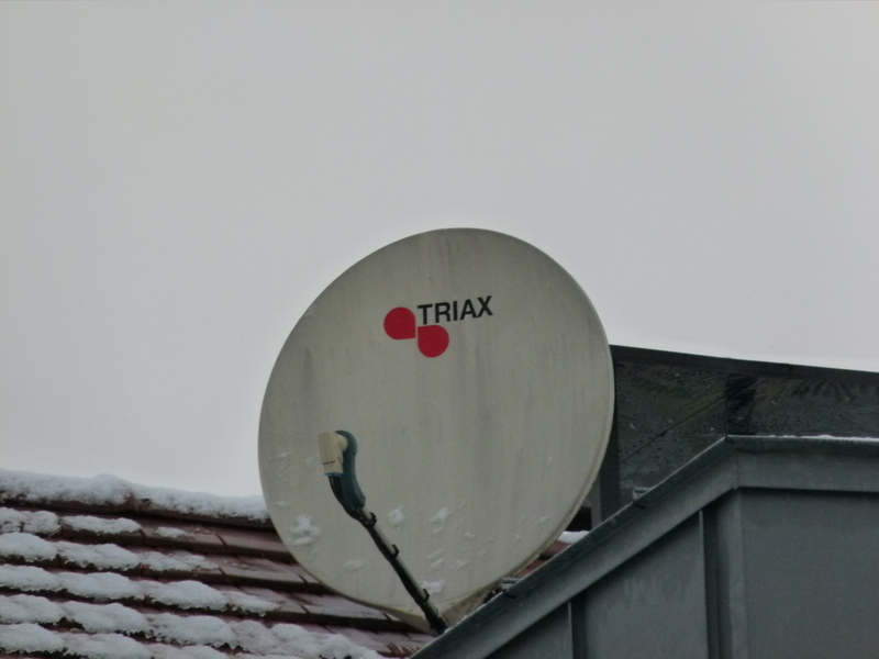

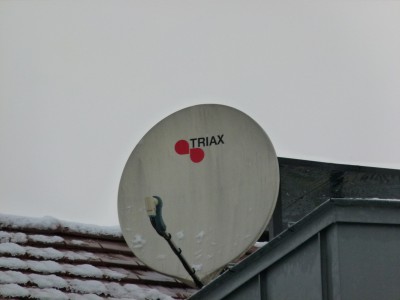

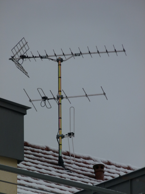

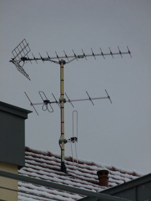

Voila enfin les photos.
Faut t'il remplacer l'antenne ?
Depuis quelques jours nous avons des problème de réception de toutes les chaines tnt avec des gels d'image.
P1070045.JPG -->
Parabole
P1070041.JPG -->
Antenne

Bonsoir , :Couc:
Merci pour les photos. :D
L'antenne UHF au sommet semble bien être large bande UHF canal 21 à 69 donc je penses que l'antenne n'est pas à remplacer.
Cette antenne est pointée vers la Tour Eiffel ou bien alors vers le réémetteur de Meaux à Mareuil les Meaux?
Pour info , l'antenne du milieu servait à capter Canal+ en analogique , maintenant en TNT elle ne sert plus à rien.
L'antenne du bas , c'est pour la réception de la radio FM.

Messagepar Jake2.1 » 17 Jan 2013 20:46
julien74 a écrit:Bonsoir , :Couc:
L'antenne est pointée sur la tour Eiffel.

Messagepar julien74 » 17 Jan 2013 22:38
Le réémetteur de Mareuil est à l'opposé de la Tour Eiffel depuis ton immeuble? :wink:

Messagepar vidéo-33 » 17 Jan 2013 23:07
julien74 a écrit: L'antenne UHF au sommet semble bien être large bande UHF canal 21 à 69
je ne pense pas au vu de tous les éléments identiques et à la même distance les uns des autres ...

Messagepar bernard7715 » 17 Jan 2013 23:21
+1 on dirait bien une demi bande
Étonnant, d'installé une antenne VHF en 2010, elle est devenue inutile lorsque que canal plus analogique c'est arrêté le 24 Nov 2010 Surtout que canal plus était diffusé aussi en dvb-T en uhf.

Messagepar marceljack » 18 Jan 2013 00:06
bernard7715 a écrit:
Je ne serais pas aussi affirmatif.
Beaucoup d'antennes large bande ont 2 ou 4 rangées de directeurs demi-onde avec des longueurs et des écartements identiques.
C'est le cas de toutes les trinappes, des Visiosat VTU 50 et 90 et de bien d'autres.
Il ne faut pas tout juger en comparaison aux lambda Fracarro ou aux Yagi classiques. :wink:

Messagepar jeanmtp » 18 Jan 2013 07:31
A mon humble avis c''est une large bande mais pour en avoir le coeur net regardez-donc la référence de l'antenne qui se trouve indiquée sur la facture de l'installation qui est chez le syndic.

Messagepar bernard7715 » 18 Jan 2013 15:10
Jake2.1 à ecrit
Nous sommes dans un immeuble neuf de 2
ans, nous recevons parfaitement la tnt sauf
les nouvelles chaines HD.
Pour l'antenne si c'est une demi bande, Je me demande si la garantie biennale peut fonctionner dans ce cas là. Car la futur utilisation de ces canaux 42 et 58 sur la région une parisienne est connus depuis au moins 4 ans.
