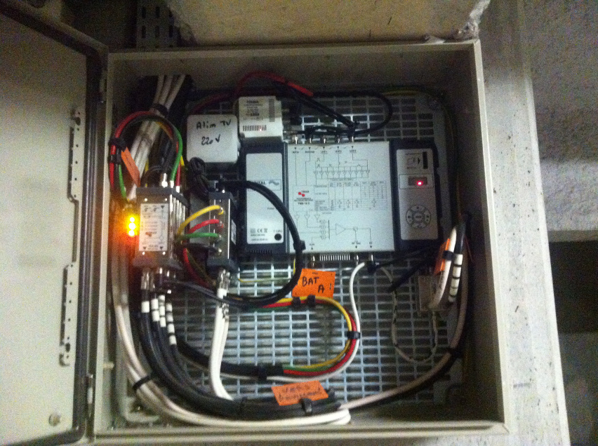

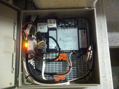

Nous sommes dans un immeuble neuf de 2 ans, nous recevons parfaitement la tnt sauf les nouvelles chaines HD.
nous avons une tête de station au s/sol.
http://www.casimages.com/i/130109090056581860.jpg
Et des répartiteur dans les étages
Que faut t'il faire pour pouvoir recevoir les nouvelles chaines TNT HD ?

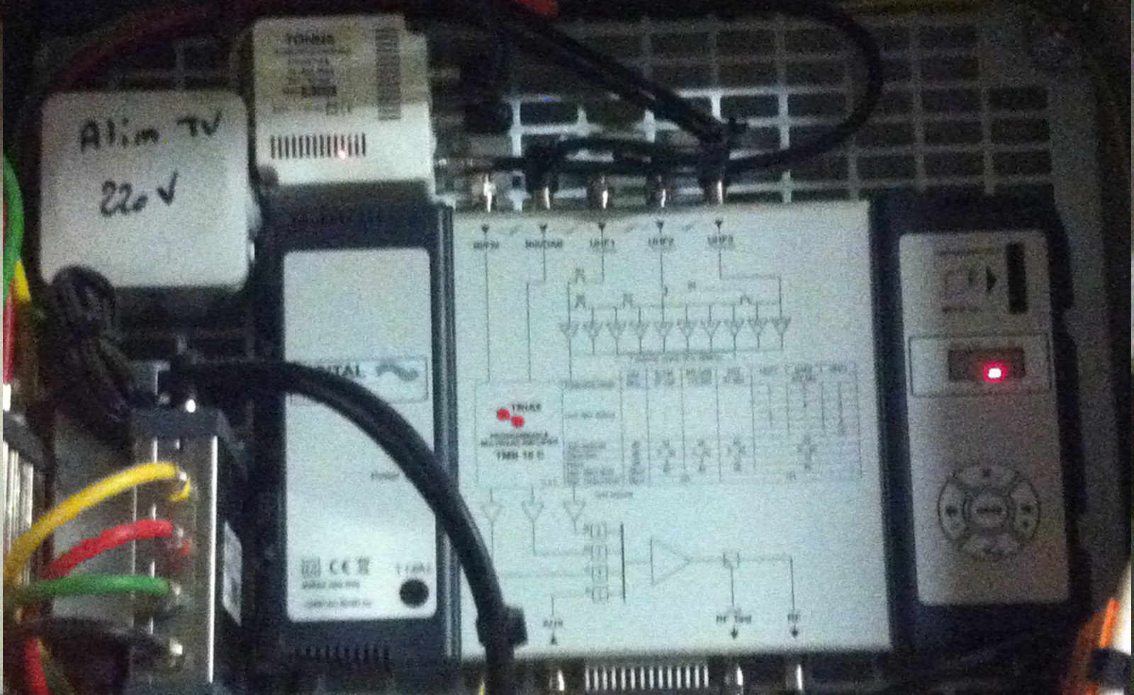

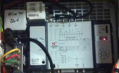

Tu as la possibilité de voir l'antenne sur le toit de l'immeuble?
Sur la partie gauche , c'est la partie parabole satellite avec les câbles en couleur.
On dirait qu'il n'y a qu'une seule antenne râteau qui est raccordé tout en haut de la station Triax.
Tu pourrais nous faire une photo de plus près du schéma dessiné sur la station Triax?

julien74 a écrit:Tu pourrais nous faire une photo de plus près du schéma dessiné sur la station Triax?
Pour toi julien :wink: :)

Merci Bernard , mais je ne vois toujours pas ce qui est indiqué sur le schéma :gratt:

julien74 a écrit:Merci Bernard , mais je ne vois toujours pas ce qui est indiqué sur le schéma :gratt:
Tu as le mode d'emploi de station derrière ce lien http://www.triax.fr/upload/notice_tmb_2010.pdf
Pour les néophytes ne pas touché au réglages.
